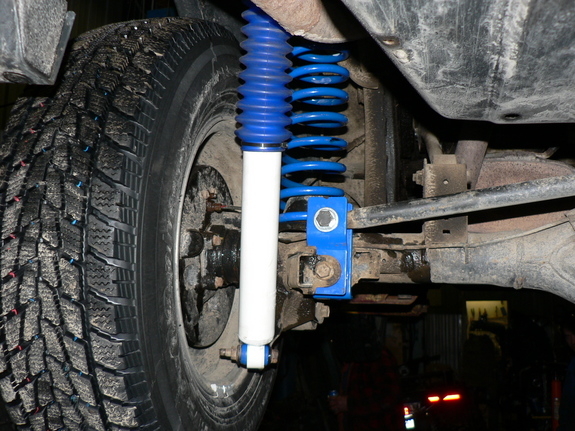

    Kit de suspensão - RESUMO DAS ADAPTAÇÕES
    Depois de todos os comentários e das alterações feitas, fiz um comparativo das nossas soluções com o Kit da CALMINI (que é o melhor e mais completo kit de suspensão que existe). Fiquei surpreso com o que conseguimos desenvolver com as opções nacionais. O comparativo e o resumo das alterações segue no arquivo em anexo.
    Seria bom que todos alimentassem o arquivo e fosse gravando com nome de versão atualizada. Abaixo segue a versão 01. Sugiro que o colega que fizer qualquer acréscimo grave com a versão 02, e assim por diante. Vamos concentrar as alterações nesse arquivo e chegar a um kit nacional completo.

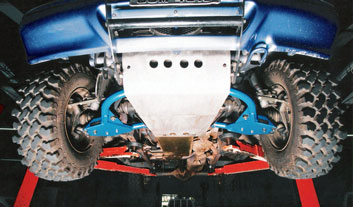

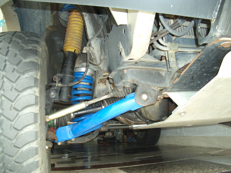

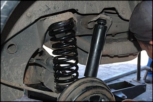

    segue sequência de fotos do Kit Calmini. Depois segue alternativas nacionais
    Miniaturas de Anexos Miniaturas de Anexos -kit-calmini-instalado-0.jpg   -kit-calmini-instalado-4.jpg   -kit-calmini-instalado-6.jpg   -kit-calmini-instalado-7.jpg   -kit-calmini-instalado-3.jpg

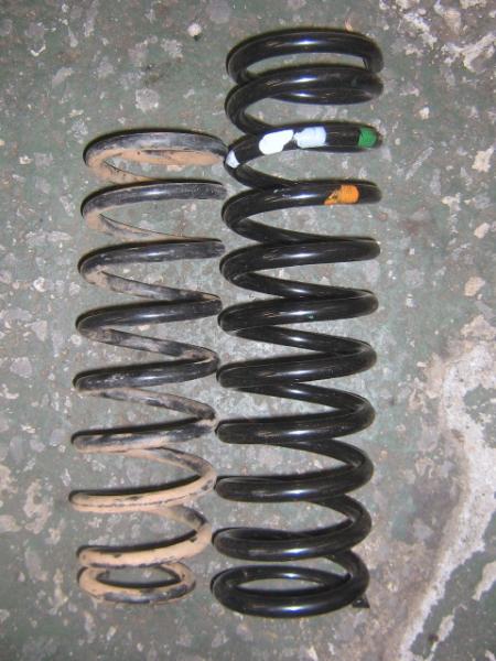

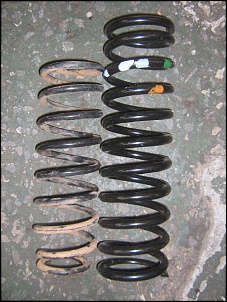

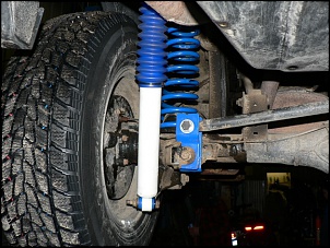

    Alternativas nacionais:
    Miniaturas de Anexos Miniaturas de Anexos -kit-rc-suspensao-dianteira-armada1.jpg   -amortecedormonroe.jpg   -suspensao-traseira-montada-mola-opala-2.jpg   -mola-opala-x-original.jpg   -steelaxle15.jpg
    Novo Troller - pneus BF Mud 285/70/17

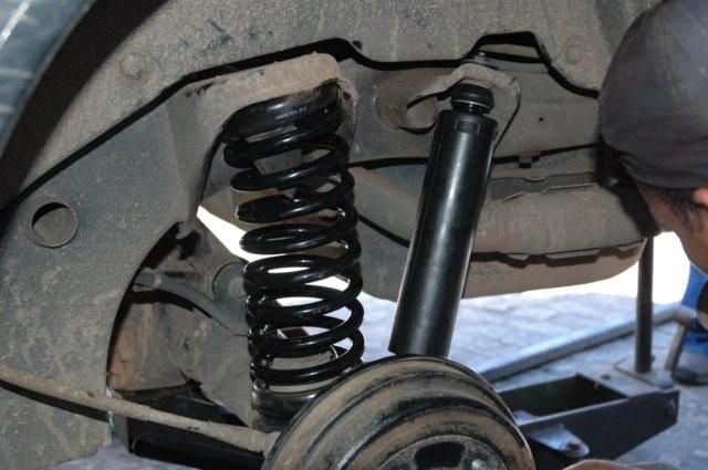

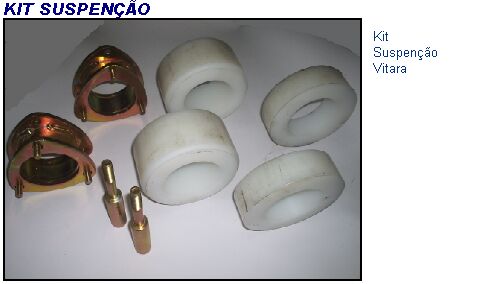

    A base da alteração é o Kit da RC 4x4. Mas só utilizamos os calços de amortecedor e molas dianteiros. Na parte traseira estamos optando por molas dianteiras do Opala e amortecedores do Suprema.

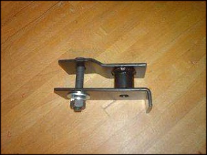

    Fico com uma questão pra resolver ainda. É que no Kit da Calmini tem uma peça que é utilizada para realocar a barra estabilizadora traseira. Notem as fotos. Não usamos essa peça. Seria bom uma análise para ver sua utilidade e se vale à pena fabricá-la.
    Miniaturas de Anexos Miniaturas de Anexos -panhardrodextender02.jpg   -panhardrodextender06.jpg   -panhardrodextender05.jpg   -kit-calmini-instalado-3.jpg   -kit-calmini-instalado-8.jpg

    Citação Postado originalmente por Andre Sousa Ver Post
    André,
    Ótima sua idéia de fazer um apanhado geral, só tenho um detalhe para acrescentar , como você pode observar na foto que compara os amortecedores , no original está faltando o "olhal" na ponta inferior, que foi retirado e colocado no Monroe novo para manter o parafuso original que tem uma bitola mais larga.
    P.S. - lembrei da mangueira do suspiro do diferencial que tem que ser alongada , não sei como é o da Calmini.
    []'s e parabéns pela inbiciativa
    Andre,
    Concordo que evoluímos bastante. Vamos buscar detalhar ao máximo as modificações que estamos fazendo... E criar o nosso kit.
    Precisamos identificar um amortecedor de competição para os que participam de Rally e uma possibilidade de mola para a frente.
    Se tivesse as medidas da bandeja da Calmini teríamos condição de desenvolver uma bandeja mais alongada como a deles. Além disso precisamos ver os prolongadores das barras do eixo traseiro.
    Quem tiver qualquer informação mais técnica do kit da Calmini, vai ajudar muito!
