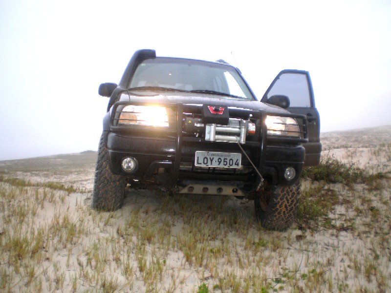

    Seguem as fotos.

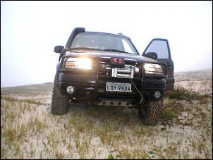

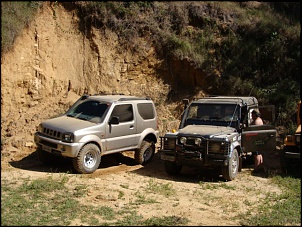

    segue ai algumas foto do carro levantado.
