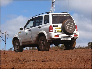

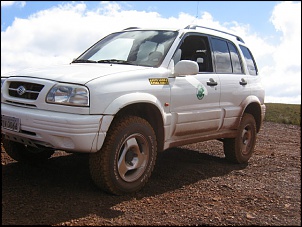

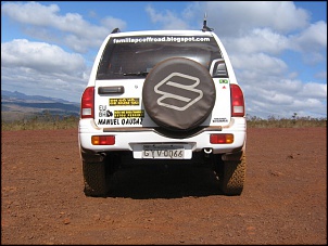

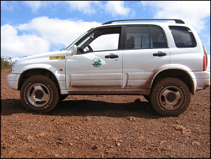

    Usuário Avatar de Carlos TA
    07/11/2007
    60
    1,015
    Bf At Ko
    Aí moçada estão as fotos do "Manuel O Audaz" de pisante novo.
    Esta medida 225/75/16 não pega nada a minha traseira está com mola de Opala mas acho que a possibilidade de pegar maior é na dianteira e estou usando os calços de 2" da RC.
    Na dianteira o pneu passa a conta da parte de trás do parachoque quando se vira a direção , se o parachoque estiver desalinhado pode pegar de algum lado , mas nada que um desgaste de 5 a 10 mm não resolva.
    Sim tinha o Mud mas eu preferi o AT KO.
    []'s Carlos

  • #1510
    Citação Postado originalmente por Carlos TA Ver Post
    Ficou show de bola, Carlos! Parabéns!
    Eu ainda prefiro o MUD, mas imagino que o AT seja mais confortável no asfalto, e melhor na areia.
    Márcio.
    07/11/2007
    60
    1,015
    Citação Postado originalmente por Carneiro Ver Post
    Márcio.
    Márcio,
    Obrigado.
    O mud realmente fica com um visual mais agressivo/bonito ainda, mas eu pensei no desgaste acentuado no asfalto e na kilometragem menor , e lembrei das minhas suadas latinhas $$$$ , agora se tiver com folga no orçamento....
    []'s Carlos
