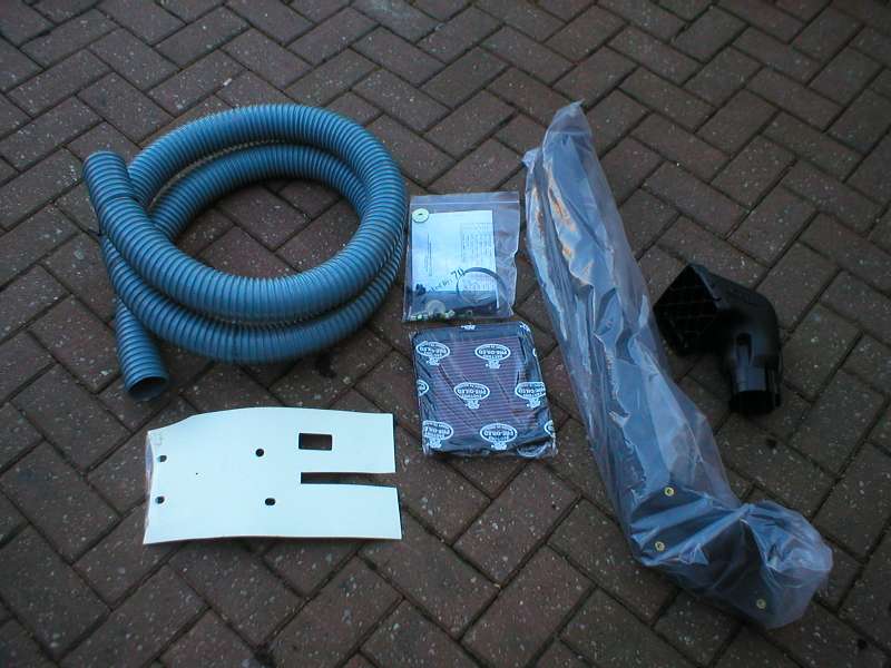

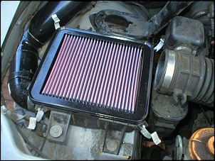

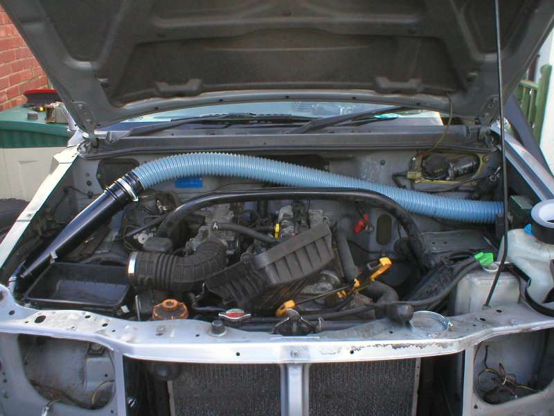

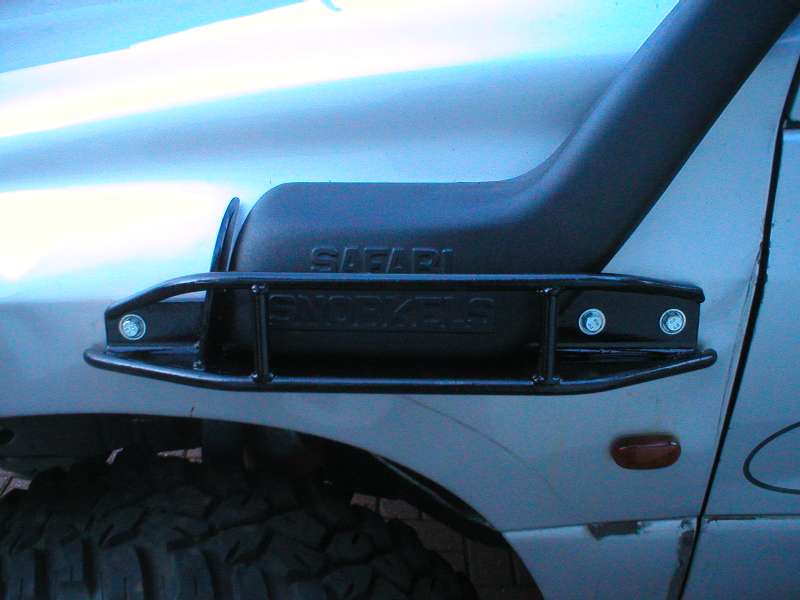

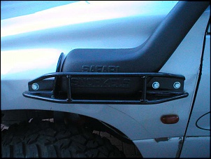

    Usuário Avatar de Murillus
    26/02/2007
    Fortaleza/CE
    2,514
    mudando de assunto...
    como fica o snorkel na tracker?
    vi este projeto e achei tao esquisito...
    Andre e pessoal que ja colocou snorkel, posta umas fotos... principalmente da parte do motor...
    Miniaturas de Anexos Miniaturas de Anexos -side01.jpg   -snorkel02.jpg   -snorkel67.jpg   -snorkel68.jpg   -snorkel66.jpg
  • #1564
    Citação Postado originalmente por Murillus Ver Post
    Não sei porque o cara decidiu colocar o esnórquel do lado contrário da entrada de ar. O da OGZ é para a direita mesmo.
    Esse cara não é do projeto que ele modificou a carroceria, na Inglaterra, depois não conseguiu legalizar por isso e abandonou a brincadeira?
    M.
    26/02/2007
    Fortaleza/CE
    2,514
    Citação Postado originalmente por Carneiro Ver Post
    M.
    acho que é sim...
    vi a montagem passo a passo do brinquedo...
    é muito esquisito...

    Usuário Avatar de TMorais
    27/04/2006
    Salvador/BA
    1,978
    M.
    Vai ver que só tinha disponivel o snorkel para o lado esquerdo (daí a adaptação). Esquisito ter essa mangueira sobre o motor.
