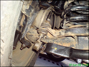

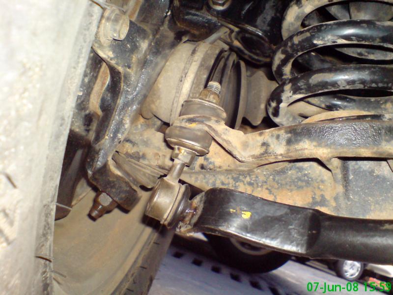

    Bieletas!
    Depois que vendi a Tracker surgiu algumas modificações sobre a colocação da bieleta e também o calço na barra estabilizadora (isso para quem está utilizando kit de 2" suspensão) e gostaria de saber qual é a receita para evitar o desgaste/esforço da bieleta. Seria: (considerando kit de 2" suspensão)
    1- inversao da bieleta somente;
    2- inversão da bieleta + colocação do calço barra estabilizadora;
    3- Colocação do calço barra estabilizadora;
    Sei que HRodrigues, Iwakura, Ruy, Andre e Newton trabalharam modificando a colocação da bieleta, então esta pergunta é principalmente para vcs!
    Não sei se VBeltram fez alteração.
    Além do relato de todos peço que incluam as fotos para registro e análise.
    Para quem colocou 2+2 tambem vale esta mudança?
    Att.

    Pois é, Tarciso, responde à pergunta do Pedrinha: cansou de andar de Pálio e vai comprar outra Tracker de novo?
    Quanto à tua pergunta: 1 e 3 não resolvem (a opção 1 fica pior). 2 ainda não testei, porque me faltou comprar arruelas de pressão, que não saem dos parafusos originais. O Ruy diz que resolve, eu tenho minhas dúvidas. Antes de desmontar tudo de novo (dá um trabalhão...), estou esperando as fotos do Ruy... Solução mais radical é: simplesmente tirar a barra...
    O calço de 2" no chassi não altera em nada isso.

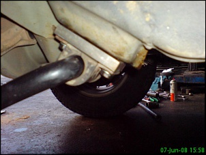

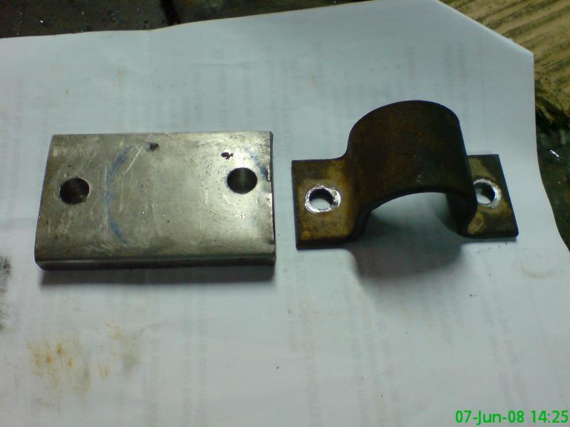

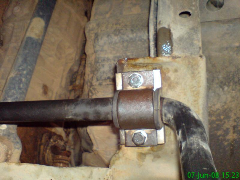

    Iwakura,
    Pensei que esta questão da inversão da bieleta o pessoal tinha solucionado , pois HRodrigues não tinha encontrado uma solução com as bieletas + calço? Ruy está usando somente o calço na barra porém a medida que ele colocou só precisaria reduzir 2mm na largura (aí fica perfeito).
    Então com o calço e invertendo a bieleta resolveria? Sobre os parafusos Ruy utilizou realmtente outros maiores (esperando ele informar melhor ).
    Segue umas fotos (anexo) que tirei com Ruy na colocação do calço na barra:

    Obs. Veja a última foto da barra, o calço quando está muito largo ele raspa um pouco naquela base de aço, portanto acho que a espessura tem que ser 11mm (Ruy havia colocado com 13mm no teste), largura 51mm, altura 79mm. Quais medidas vc utilizou?

    Tarcisio,
    Tirei fotos da bieleta com o carro apoiado no chão. Achei que estão funcionando bem o calço que colocamos aquele dia. Vou postar as fotos assim que eu pegar a máquina de volta!
    Abraço,

    Tarciso,
    Se vc olhar as fotos do Ruy dá pra notar que a bieleta continua forçada, embora um pouco menos e a parte articulada esteja mais próxima do ideal (90º). Mas, além dos parafusos, vão também arruelas de pressão, que ajudam a manter os parafusos apertados...
    Quanto à espessura do calço, o Hélio usou 14mm, igual à que já fiz e não coloquei ainda (só que de nylon em vez de aço). Entretanto, tenho minhas dúvidas se vai realmente ficar bom. Por isso, estou esperando as fotos do Hélio... É que dá um trabalhão desmontar essas porqueras e a preguiça só será vencida pela certeza de que vai ficar bom...8-)

    Realmente esta foto nota-se um pouco a bieleta forçada.. mas foi utilizado o calço com espessura de 13mm e mesmo assim (de inicio) pegava um pouco em uma parte metálica (veja ultima foto). Acho que 14mm está muito. Mas como ele colocou de nylon onde o calço pegar não terá como notar.(diferente de uma peça de metal). Outra coisa se terá um aperto forte na barra estabilizadora será que o calço de nylon, com o tempo, não sofrerá desgaste ou rachadura?

    Quem fez em nylon fui eu e não o Hélio. Na realidade, um composto de nylon, tipo Tecnil, utilizado, entre outras coisas, para calços. Não há o mínima possibilidade de sofrer rachadura ou desgaste.
    O aperto nos parafusos não é, e nem deve ser, tão forte! Apenas a arruela de pressão que, pela pressão, ajuda a que o parafuso não afrouxe.
