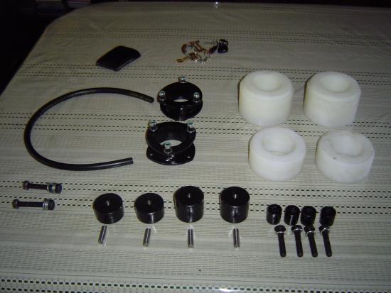

    Citação Postado originalmente por hrodrigues Ver Post
    Olá Valter
    Conseguiu falar com os caras ?
    Dei uma passada na autorizada para ver se conseguia um calço, de alguma Tracker acidentada mas, não tinham.
    Vou ver se arranjo outro jeito para conseguir um. Gostaria de levar a peça no torneiro para que pudesse visualizar. Tenho dúvidas se a profundidade para aplicação do parafuso de rosca sem fim será suficiente.
    Helio
    Hélio, não sei se ajuda, mas dê uma olhada na foto do kit da alternativa para Vitara. Os complementos para o batente são essas peças pretas abaixo da foto, se pode ver também os parafusos. O mais baixo é para a dianteira e o mais alto para a traseira.
    Os calços de nylon têm 40 mm na dianteira. Se o complemento for de 40 mm para o batente, vai ficar igual. De repente o amortecedor tem uma folga, pode-se fazer o complemento com 30 ou 35 mm, assim ganha-se um pouco de curso. Acho que o da Alternativa não chega a 40 mm na dianteira.

    Olá Newton
    Ajuda muito. Vc saberia qual o diametro do cilindro e a bitola do parafuso ?
    Se diminuir para 3 ou 3,5 não prejudicaria, ficaria muito curto, para colocar o parafuso sem fim ? Deu pra entender ? se não tento explicar melhor.
    Helio
    Olá Newton
    Helio
    Hélio, não sei os diâmetros. O cilindro dá para medir o diâmetro do batente no carro. Entendi o que você quis dizer, mas não sei se prejudicaria. Acho que se conseguir deixar uns 15 mm de rosca deve ser suficiente para a fixação.
    Se puder, dê uma ligada para o Daniel, mecânico aqui de São Paulo. Ele estava fazendo uns prolongadores para o carro dele, deve saber os diâmetros. Ele passa as informações na boa. Tel.: 011-5092-5423.
