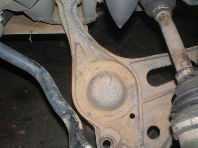

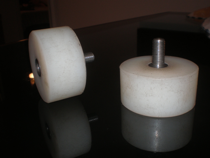

    Notícia sobre as últimas modificação

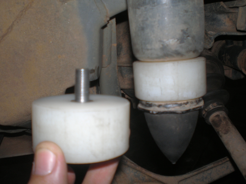

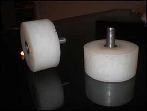

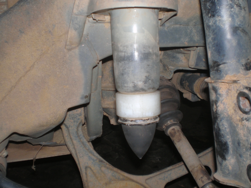

    ESPAÇADOR DO BATENTE DO AMORTECEDOR DIANTEIRO
    Passei os últimos dias no torneiro e no mecânico e terminei algumas melhorias como já havia adiantedo. A primeira é a colocação de espaçadores para os batentes do amortecedor dianteiro. Sentia que a suspensão estava macia demais e, por vezes, dava fim de curso socando o amortecedor. Verificamos aqui no fórum que o motivo de socar seria o rebaixamento do amortecedor dianteiro. Uma forma de compensar seria colocar uma peça para alongar o batente.
    Eis as fotos da peça que mandei fazer, com 3 cm de altura e a sua colocação. Mais um detalhe, veja a última foto, da bandeja, que não há marca alguma do batente - sinal que a bandeja realmente nunca encostou no batente.
    Obs. Quando fiz as minhas, mandei fazer três pares extras. Ainda tenho um sobrando. Quem quiser basta encaminhar uma "mensagem privada" que eu mando por transportadora.
    Miniaturas de Anexos Miniaturas de Anexos -p7290030.jpg   -p7290025.jpg   -p7290027.jpg   -p7290026.jpg   -p7290028.jpg

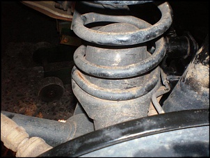

    A mola traseira eu não troquei porque segui o conselho do meu mecânico. Segundo o que ele me explicou os encaixes não são compatíveis. Tanto na parte superior, que provocaria rangidos porque a mola é muito mais larga que o local onde se encaixaria, como também no encaixe inferior - e nesse caso é que o problema é mais grave.
    Acontece que a mola original é um pouco mais fina e a circunferência de seus elos é menos. No local onde a mola se acenta (na parte de baixo) há uma fenda que faz exatamente a circunferência da mola e que serve para travar a mola impedindo que o elo final se abra e a mola escorregue para baixo. O que acontece é que a mola do Opala não se assenta nessa fenda, ela só se apoia na beirada. Conclusão: no início vai servir, apesar de provocar rangidos, mas corre o risco de seis elos inferiores cederem ou quebrarem.
    Abaixo segue foto da mola original perfeitamente acentada na fenda que retém o elo inferior.

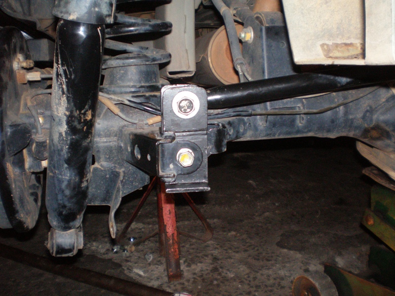

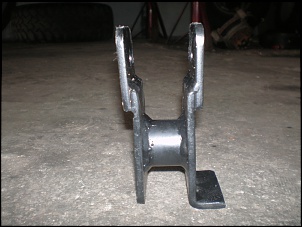

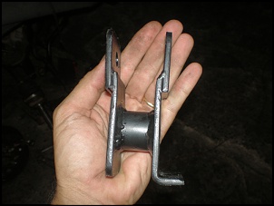

    Realocador da barra Panhard.
    Uma última alteração que estava estudando é um prolongador para fixação da barra Panhard. Essa peça nós já havíamos visto em outros kits e serve para compensar o deslocamento que o eixo trazeiro têm por causa do calço que usamos. Pois bem, tirei as medidas, fiz um molde de madeira e mandei fazer e aço. O resultado ficou bom. A barra subiu cerca de 5cm e o deslocamento foi corrigido em 1,5 cm para a esquerda.
    Veja na 4ª foto como o eixo fica fora do encaixe cerca de 1,5 cm. Na última foto já está na posição original.
    Miniaturas de Anexos Miniaturas de Anexos -p7290008.jpg   -p7290011.jpg   -p7290015.jpg   -p7290019.jpg   -p7290022.jpg

    Valeu André, e obrigado pelas informações. Você colocou as molas do v6 junto com os espaçadores? Será que só com as molas do v6 não resolveria o problema do final de curso? ( no meu caso e de outros, que não tem o peso adicional do guincho). Abs. Válter
