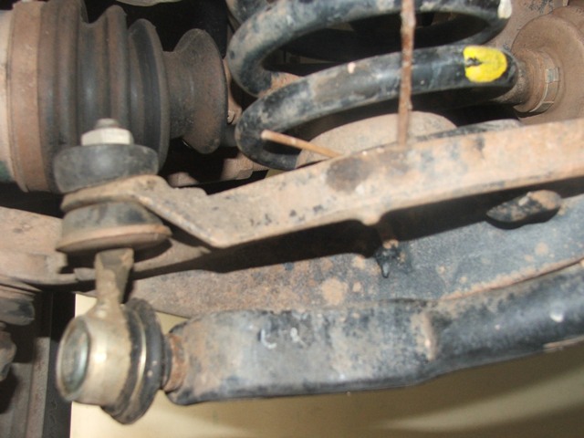

    O velho carma com a bieleta
    Como já eh de costume, a alguns dias atras, depois de pular uns 2 quebra molas a bieleta quebrou. E já estava decidida a nao comprar outra nova pra quebrar novamente. Então levei a um mecanico amigo meu pra tertarmos uma solução.
    E fizemos o seguinte, pegamos uma bieleta do Astra, o tamanho dela é bem maior e aparentemente bem mais resistente, cortamos e soldamos um parafuso e deixamos ela do tamanho da original do GV, so que com um detalhe, quando tiramos a bieleta original, ela estava bastante empenada, em funçao da mudança de altura do carro, e é justamente isso que a faz quebrar. Então sugerir que o parafuso soldado para montar a bieleta já fosse soldado empenado, como estava na bieleta original. Bem, assim o fizmos, ela ta no lugar, já fiz uma trilha bem pesada no V Encontro, e até agora se comportou muito bem. Segue abaixo uma foto dela no lugar.
    E por falar no V Encontro Suzukinet, o evento foi excelente, confiram no nosso site algumas fotos que tirei ( as ultimas são as melhores, uma trilha super pesada no domingo, entramos nela 10hs e saimos meia noite)

  • #1833
    Faltou a foto!

  • #1835
    Usuário Avatar de iwakura
    22/09/2007
    61
    787
    Citação Postado originalmente por Fabriciooliver Ver Post
    Faltou a foto!
    Fabrício,
    Vendo essa tua foto, me vêm à mente outra bieleta que pode muito bem funcionar, sem ter de soldar nada: a da Stratus. Só é um pouco cara (R$ 80 cada!), mas se durar acho até que vale a pena.
    Mário.
