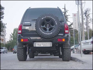

    Segue o link de um GV com MUD muito bacana . . .
    "http://images.google.com.br/imgres?imgurl=http://www.tetrakinisi.gr/ourcars/new%2520cars/gvcalmini/10.jpg&imgrefurl=http://www.tetrakinisi.gr/ourcars.html&h=446&w=595&sz=26&hl=pt-BR&start=96&um=1&tbnid=dTtDGN_3QJmoTM:&tbnh=101&tb nw=135&prev=/images%3Fq%3DGrand%2BVitara%2B3D%26start%3D80%26nd sp%3D20%26um%3D1%26hl%3Dpt-BR%26sa%3DN"
  • #1518
    Usuário Avatar de Zé Novais
    12/06/2006
    TRES LAGOAS/MS
    599
    Algumas fotos do carrão . . .
    seguem . . .
    Miniaturas de Anexos Miniaturas de Anexos -gv-d-mud-01.jpg   -gv-d-mud-02.jpg   -gv-d-mud-03.jpg   -gv-d-mud-06.jpg   -gv-d-mud-07.jpg

    Citação Postado originalmente por Zé Novais Ver Post
    seguem . . .
    Pow esse GV ta muito maneiro msm.....Voces tem ideia de quanto sai um kit desses???
  • #1524
    Citação Postado originalmente por Bailune1 Ver Post
    Esse kit de suspensão parece ser o da Calmini, custa uns 1000 dólares lá fora. Mas ele vem com molas maiores, bandejas, amortecedores, etc.
    Márcio.
