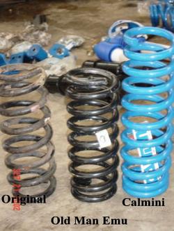

    A linha da OME não tem molas nem amortecedores com +2". A montagem da OME é feita com molas especiais e amortecedores com calço. Veja na foto que o tamanho das molas é igual ao original.
    http://www.drivetrain.com/EMU/emusuz...YLINDER%20MODE
    http://www.rocky-road.com/kicksus.html

  • #1447
    Citação Postado originalmente por Andre Sousa Ver Post
    É, eles dizem que são 1.25" para o GV e o restante pelos calços... Mas na foto realmente a mola tem o mesmo tamanho que a original.
    Márcio.

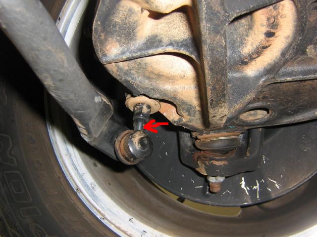

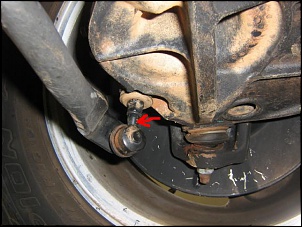

    A uma semana resolvi fazer a famosa inversão de posição das bieletas o pulo do gato. Quando o mecânico inverteu ele falou que elas deveriam estar montadas erradas ( não era um especialista em Suzuki) , pois elas entraram super suave , uiii!!!
    Ele me falou que elas estavam com folga mas resolvi mante-las por mais um tempo ( meu carro está com 84000 KM).
    Hoje uma delas se rompeu , mas não no lugar de costume , a articulação ,e sim na haste , como não tava com a máquina fotográfica na hora da troca vou colocar uma foto marcada no lugar da quebra prá vocês analisarem.
    Troquei as duas.
    Alguém já passou por isto?
    []'s Carlos

    Citação Postado originalmente por Carlos TA Ver Post
    Troquei as duas.
    []'s Carlos
    Não sou especialista, mas meus 2 cents: na posição original, a haste recebe uma força de torção, já que não está reta em relação ao suporte, e que pode muito bem ocasionar essa quebra relatada por você.
    Na posição invertida, ao menos sem o calço do Ruy, a articulação não fica nada próxima dos 90º, e se chegares no limite, provavelmente vais atorar a articulação.
    Eu recoloquei as minhas bieletas na posição original e estou esperando que o Hélio ou alguêm tire umas fotos com o calço na barra, pra ver como fica a articulação nesse caso, se fica mais próximo dos 90º, antes de me aventurar novamente...
    Mário.

    Citação Postado originalmente por iwakura Ver Post
    Mário.

    Citação Postado originalmente por hrodrigues Ver Post
    Olá Mário
    Como havia lhe dito assim que levantar o carro para colocar o protetor do tanque vou fotografar. Acredito que daqui umas duas semanas pois acabei de ligar para o Rodrigo (RC4X4) para efetuar a compra e está em falta. A previsão é para o fim de semana que vem. Aí até chegar e instalar deve dar umas duas semanas.
    Helio
    Hélio,
    Sim, estou esperando! Contudo, o ideal é fotografar as bieletas com o carro no chão e não levantado. É nessa posição neutra que a articulação, idealmente, deveria ficar o mais próxima dos 90º.
    Mário.
