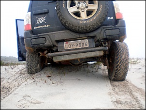

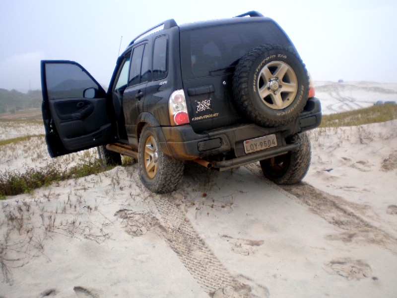

    A abertura da suspensão traseira com os amortecedores do Opala realmente fica no limite máximo. Existem alguns riscos nisso que temos que verificar. O primeiro é com relação ao mangote de freio que fica esticado no limite quando as rodas não estão tocando o solo (carro suspenso por exemplo). No meu caso tive que dar umas marteladas no suporte que fica soldado no chassis para ajustar a mangueira. O ideal seria um mangote mais comprio. Outra questão é o deslocamento do conjunto. A Calmini possui duas peças para retificar o posicionamento do eixo traseiro e nóis não usamos nenhuma delas (veja fotos).
    Entretanto, sobre a ação da suspensão penso que não há maiores problemas pois como na traseira é eixo rígido, a supensão tenderá a se ajustar ao terreno. Num obstáculo, uma das rodas será levantada e a outra ficará no limite de abertura do amortecedor. (veja foto).
