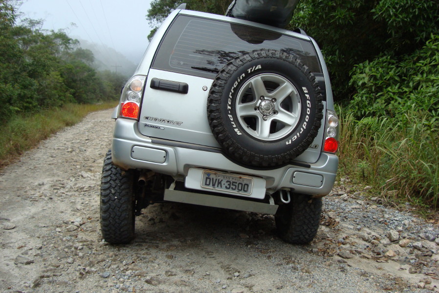

    Suspensao traseira
    Estou vendo as discussões sobre a suspensão traseira do Tracker. Eu gostei do resultado da minha que está com mola de opala 4cc + turbogas cofap. Segue duas fotos na estrada da petrobras. Achei que ficou com um curso muito bom... firme, e suportando mais o carro carregado. A suspensao dianteira eh q realmente precisa uma mola mais resistente e longa principalmente com o guincho.
    Miniaturas de Anexos Miniaturas de Anexos -dsc01559_1_1_1.jpg   -dsc01558_2_1_1.jpg

    Citação Postado originalmente por amilanez Ver Post
    Adriano,
    Qual a medida destes seus Mud , eles pegam em algum lugar?
