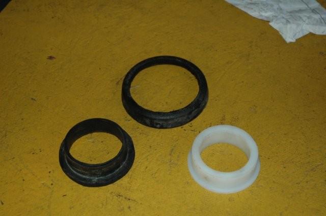

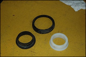

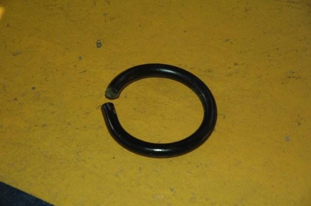

    Citação Postado originalmente por Andre Sousa Ver Post
    Ontem passei com o carro por uma valeta, o carro estava com a mala cheia e quatro ocupantes, estava a uns 60 por hora. As molas não estão aguentando mesmo, deu fim de curso, socando os amortecedores tanto na frente como na traseira.
    Tenho que trocar o quanto antes minhas molas. Comprei um par dianteiro do G. Vitara V6 e o par traseiro do Opala 4cc. Nesse mês vou parar pra tocar.
    André,
    É bom colocar mangueira na mola, por ter um diametro maior, ela range um pouco... Eu estou usando mola do 4cc com ar, entretanto cortei o primeiro elo, ficou quase do tamamnho da 4cc sem ar. Ambas tem a mesma barra. Usei combinados as borrachas de baixo e de cima do opala. Coloquei uma por fora e a outra por dentro. Quanto a esta pecinha branca, foi uma tentativa de fazer uma bucha com o diâmetro externo do tracker e o interno da mola do opala.
