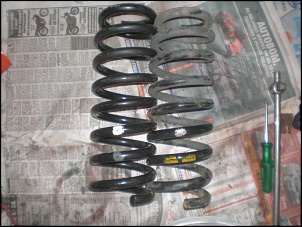

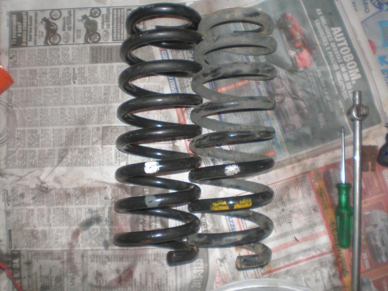

    Segundo informações as molas desses carros (diesel e V6) são as mesmas. O importante é que a marcação seja "cinza e branca". As normais (Tracker argentino e G. Vitara japonês) são duas amarelas e uma branca.
