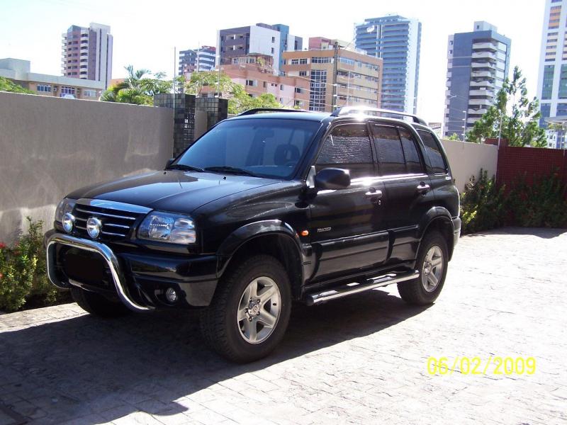

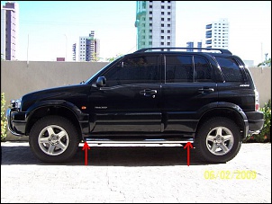

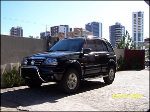

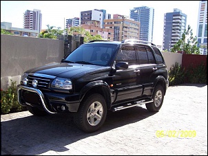

    Pessoal:
    Depois de muito tempo lendo as mensagens deste tópico e apredendo com as dicas de vocês, finalmente criei coragem e fiz o lift de suspensão (kit da RC) em minha Tracker.
    Infelizmente percebo que a DIANTEIRA ficou um pouco mais alta que a traseira (+/- uns 1,5 cm). Não sei se o fato de eu ter utilizado o amortecedor a ÓLEO da Suprema (BL1024) provocou isto, pois o kit parece estar corretamente instalado, inclusive com o calço MENOR na DIANTEIRA...
    Vou rodar um pouco e em seguida acrescentarei mais um calço de borracha na traseira para tentar igualar com a dianteira ou substituirei o amortecedor a óleo (BL) pelo a GÁS (GBL). Na verdade o ideal seria baixar a dianteira pois o carro está bastante alto. Mantive as MOLAS ORIGINAIS.
    Alguém tem uma explicação ou dica para resolver este problema da DIANTEIRA MAIS ALTA ?
    No final, a distância final entre os novos pneus e a borda dos paralamas é de +/- 12 cm. Confere ???
    Abraços a todos,
    CARLOS_JP.

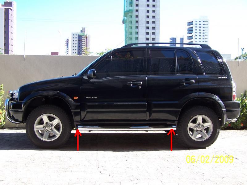

    Carlos,
    Onde exatamente você mediu para achar esta diferença ?
    Medindo pelos dois pontos que marquei na foto você nota estes 1,5 cms ?

    Boa noite Carlos. Nas fotos, aparentemente , não parece que a dianteira está mais alta. Qual o parâmetro que você usou para medir? Com relação aos amortecedores não adianta trocar, pois ambos tem o mesma abertura ( a única coisa que muda é que o seu é à oleo e o carro fica mais macio e o gás deixa o carro mais duro). Antes de acrescentar o calço tome as medidas novamente. Será que você não esqueceu de colocar alguma borracha atrás. Qual a medida do pneu que você está usando?(pelas fotos me parece o 235/70/16). Faça as medidas tendo como parâmetro a parte de baixo (do meio) dos paralamas e o chão. As medidas da frente e de trás têm que ficar próximas. Esta distância de +- 12 cm está correta. Está distância (12 cm) está na frente e atrás ? Caso positivo não sei como você encontrou 1,5 cm a mais na dianteira. Abs. Válter

    Um amigo também havia feito o lift 2" e achou o mesmo! E havia colocado o amoretedor BL tambem. No meu caso estou usando o GBL a Gás e a traseira ficou levemente mais alta. Acredito que seja o amortecedor da Suprema mesmo. Outra coisa.. qual a kilometragem do seu carro? Com alguns mil km rodados a tendencia é que as molas dianteiras "sentem" com o uso do carro e isso normaliza em breve.
    Mais uma coisa: Parabens!! Ficou show!! Qual pneu está usando? Segue uma fotodo meu aqui:

    Caro Carlos,
    Estou com o Morcego. Não estou conseguindo perceber esta diferença. Com o tempo, a mola dianteira tende a ficar mais relaxada mesmo...daí, se realmente houver diferença, ela será eliminada. Se vc for fazer trilhas, fique ciente que ha a necessidade de se confeccionar prolongadores para os batentes dos amortecedores dianteiros, com o objetivo de se evitar o famoso "fim-de-curso", com a provável e consequente quebra dos amortecedores.
    Quanto ao carro, gostei! Ficou um conjunto bonito. Pretendo tb colocar no meu carro as milhas que vc colocou no parachoque de impulsão. Eu tive milhas idênticas no meu Ex-GV.
    Parabéns pelo lift!
