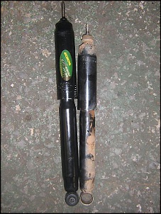

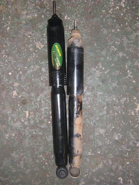

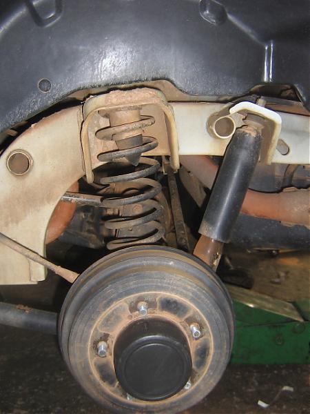

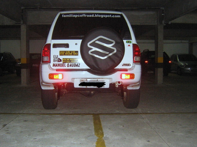

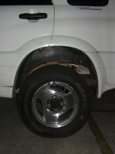

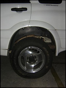

    Mais alguns detalhes:
    - para montar as molas traseiras, usamos o calço original+calço de opala e ficou ótimo.
    - no amortecedor da Suprema trocamos o olhal e usamos o parafuso original.
    - ao dirigir por asfalto liso , asfalto muito irregular ( remendos) e calçamentos ele ficou uma delícia , não está duro demais mas está firme o que me passou uma sensação de segurança apesar da altura , ainda não apareceu nenhum barulho, mas o teste final e mais importante só no fim de semana na terra.
    - estou usando pneus 225/70/16 acho que esteticamente ele ficaria melhor com pelo menos 235/70/16.
    Carlos
    Miniaturas de Anexos Miniaturas de Anexos -dif.-amortec..jpg   -difer.-molas.jpg   -ang.-ataque.jpg   -ang.-saida.jpg
    Vitara SAS - MIGUILIM http://migre.me/cmPhl
    GV 00 4P , Manuel o Audaz, com alguma preparação .

    Boa noite Carlos.No geral ficou bom. Nas fotos não dá para perceber que a dianteira é mais baixa que a traseira. Realmente com os pneus 235/70/16 a estética melhoraria, como também você teria ganho de altura. Com o tempo você poderá trocar os pneus . Abçs. e boa sorte com a "nova" viatura. Válter

    Boa noite Válter,
    Se tiver um tempo depois, mede a altura nas mesmas referencias que eu medi que aí os pneus não alteram nada e a gente pode comparar, seria de grande utilidade para podermos fazer comparações. A minha preocupação é saber se não ficou alto demais comprometendo a longo prazo a suspensão e transmissão.
    Carlos

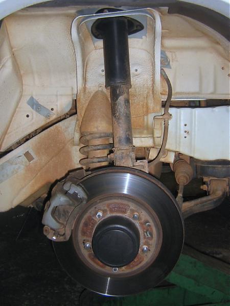

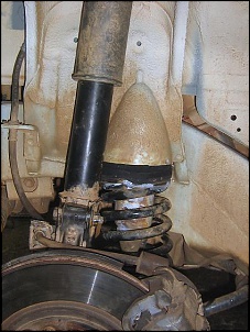

    Como havia falado ontem, fui lá e fiz o serviço , Calço de borracha de 40mm na frente + mola de Opala e c/ amortecedor de suprema na traseira.
    Algumas considerações:
    -depois de muita insistência do mecânico fiz a opção pela mola do 4cil MC.ECHE 41 cofap .
    -no amortecedor dianteiro ainda não coloquei nenhum espaçador e/ou alongador, ele serviu perfeitamente só não sabemos o curso se vai ser suficiente, a primeira vista sim, mas vou testar, aceito sugestões.
    - o amortecedor de Suprema aqui em BH só encontrei turbo gás Monroe deve ser bom também.
    - eu cometi a eresia de não medir a altura do carro antes da montagem, agora espero contar com a colaboração de alguem com o carro original e alguem com o kit RC para comparar-mos as diferenças.
    - medidas depois de montado da borda inferior do paralamas até a borda superior da roda, diant 27cm traseira 32cm.
    - como dá para perceber, a diferença entre a tras. e a diant. 5cm ?? Acho que isto se deve ao seguinte fato, na traseira a mola levanta um pouco mais de 2" e na dianteira como usei calços de borracha ele cedeu um pouco com o peso e deu um pouco menos de 2"...
    Acho que é isto
    Aguardo comentários , sugestões e etc...
    Carlos

    Veja a foto que coloquei do kit da RC que te enviei. Estas duas bolachas de aluminio com 03 furos cada, elas são colocadas sobre a torre do amortecedor (pelo cx do motor) como base para a barra estabilizadora preta que passa sobre o motor e conecta as duas torres dos amortecedores. Elas são necessárias pois quando vc coloca o espaçador do amortecedor dianteiro (veja foto que te enviei) a base da torre desce e aí é necessario a colocação dessas bolachas para compensar.
    Na foto do kit quando tirei já havia pego para montagem 01 calço dianteiro da mola e 01 espaçador do amortecedor dianteiro. O restante está lá.

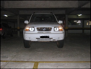

    Caro Carlos TA, o "Manel" Audaz está ficando "Show de Bola"! A foto de frente, me fez lembrar do meu Ex-GV...eita carrinho bão sô!!!
    Na minha humilde opinião, está só faltando vc calçá-lo com sapatos descentes, em substituição às sandalias havaianas que ele está calçando hj (já usei estes pneus no meu ex-vitarão v6...eita pneuzim ruinzim sô!!!). Mas sei que isto envolve $$$, sendo assim...só vc mesmo p/ saber o momento certo! Ah!...não se esqueça da barra estabilizadora tb.

    OK agora entendi , a bolacha com os tres furos é usada para compensar a diferença causada pelo espaçador. Agora este espaçador, serveria para reposicionar o amortecedor mais para baixo mantendo assim o mesmo curso, seria isto?
    No meu caso eu não coloquei o espaçador e consequentemente nem as tais bolachas, só que o meu amortecedor parece estar trabalhando mais aberto, a dúvida é se ele vai aguentar...
    Só mais um detalhe, a haste do seu amortecedor continua presa à torre dentro do cofre do motor como na montagem original? Se for o amortecedor com o kit também trabalha mais aberto.
