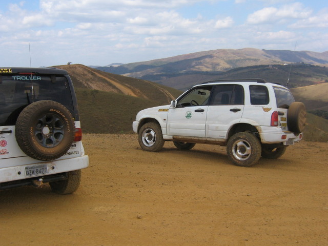

    Carlos,
    eu não senti a menor diferença na estabilidade, lembrando que eu considero meu carro um jipe e não um SUV , portanto tenho uma tocada compatível com o set up do carro , velocidade moderada ( 100 - 120 ) , principalmente em curvas.
    Ele está com 4 amortecedores novos Monroe sendo os traseiros da Suprema e molas dianteiras do opala na traseira no lugar dos calços, isto fez o conjunto ficar bem firme apesar do lift de suspensão.
    Quanto ao visual ele ficou show de bola, vou colocar umas fotos , e hoje eu acabei de retirar todos os plásticos de acabamento nas laterais e caixa de roda, vou adesivar no lugar e nas caixas de ar encomendei uns rock slider, quando estiver pronto eu posto fotos.
    Há... em tempo, você não está abusando não , a idéia do fórum é exatamente esta , tocar idéias.
