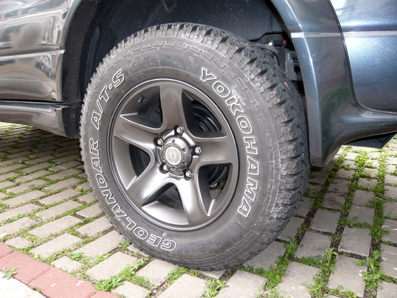

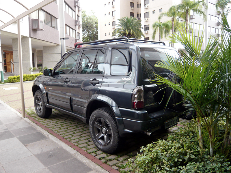

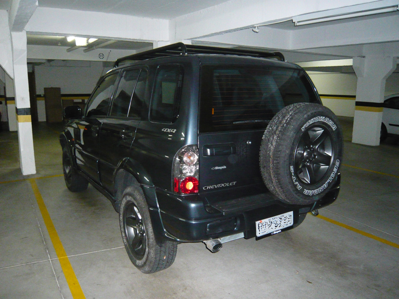

    As rodas eu mandei pintar de uma cor escolhida a dedo. É uma mistura de preto meio chumbo, com verniz semi-fosco. E as lanternas traseiras foram levemente escurecidas, pra combinar com a roda.
    E pra quem pediu mais algumas fotos!
    Marcinho: falta ainda os estribos laterais, as lanternas do parachoque (que não ficaram prontas) e os bancos de couro. Além do batente do amortecedor dianteiro e um adaptação da bieleta do Dodge Stratus, que já tenho em mãos e acho que vai ficar muito boa, mas ainda falta consultar o especialista nisso...

    A cor das rodas ficou show. Como foi a mistura da tinta e do verniz ? primeiro pintou e depois aplicou o verniz ? Já tinha pensado em pintar as minhas, não toda a roda, somente os raios, mas tinha dúvida quanto ao resultado. Agora vendo as suas vi que ficam ótimas
    muito legal...
    como é que vc tirou o bagageiro? este seu bagageiro utiliza a mesma fixaçao do original?

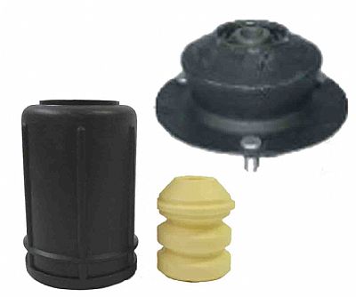

    Hoje troquei os meus amortecedores dianteiros pelos originais Monroe , e conversando com o mecânico sobre o alongador do batente , ele me sugeriu usar um batente de amortecedor como vários carros usam e não mexer no batente original da carroceria.
    Estou testando um par a partir de hoje com 3cm de poluretano , com isto o batente original continua sem ação.
    O amortecedor vai reduzir seu curso de 164 mm para +-149 mmm ( considerando uma deformação de +- 50% do batente ), não sei o que estes números podem significar para o curso total da suspensão , mas o amortecedor com certeza não vai dar fim de curso novamente.

    Foto do batente.

    Usei só o batente de poliuretano (a peça mais clara da foto), que é colocado na haste do amortecedor, a haste passa pelo furo que atravessa o batente.
    O batente deve ser cortado para ficar com 3 cm de um eu fiz dois ( R$ 15,00 ).
    Depois de montado não dá para fotografar pois o " guarda pó " do amortecedor tampa toda a haste.
    Não sei se ficou calro... mas estou as ordens.
