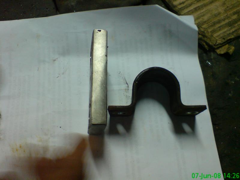

    Hélio:
    O calço do suporte da barra estabilizadora, você fez com quantos milímetros de altura ? Ficou bom?
    Pergunto porque lí aqui que uns fizeram com 12 mm, outros com 13, etc...
    Estou pensando em fazer de alumínio. Será que presta?
    Carlos JP
    PS: Consegui aqui em João Pessoa apenas o FRAN p/ óleo (R$ 23,00) e o WEGA p/ ar (R$ 48,00). Se conseguir o MANN informa por favor (caso a loja venda pela internet).
  • #2038
    Usuário Avatar de iwakura
    22/09/2007
    61
    787
    Citação Postado originalmente por CarlosJP Ver Post
    Hélio:
    Carlos JP
    Carlos,
    Eu fiz com Technyl. Não enferruja, é fácil de fazer e resistente! 12mm no máximo, mais e a barra começa a pegar na chapa! O calço não fica 100%, mas melhora bastante o "enforcamento" das bieletas. Alumínio não sei se é uma boa, porque com o tempo e o movimento da barra provavelmente vai gastar...
    Mário.
    Tracker 2008 - Lift 2" + Yokohama 235 70 R16 + XCrawler + Amort. by Beto Paraná

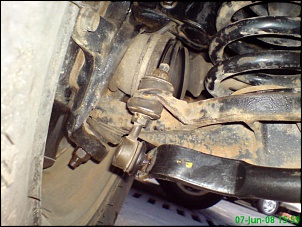

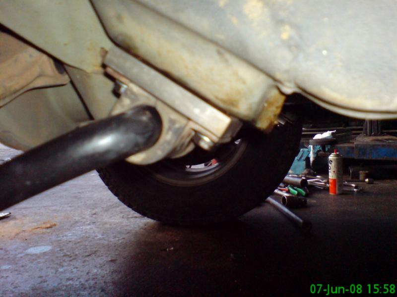

    Mário, CarlosJP e Pedrinha,
    As medidas que farei são a seguinte:
    11mm espessura (13mm ficou pegando)
    51mm largura
    79mm altura
    Provavelmente de alumínio.
    Segue umas fotos:
    Alguma sugestão?
    Miniaturas de Anexos Miniaturas de Anexos -calco-barra-3.jpg   -calco-barra4.jpg   -bieleta-apos-calco-barra.jpg   -calco-barra2.jpg
