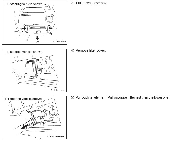

    Alexandre,
    Sim, a Tracker possui filtro de cabine.
    Aqui em Porto Alegre, tanto o filtro de combustível quanto o de cabine, marca Wega (argentina), estão cerca de R$ 30.
    Mário.

    Sobre o filtro de combustível (FRAM G7196 ou G5982, Wega JFC-823, ACDELCO GF859).
    Sebre os filtros de pólem (Wega AKX-1970). Os Trackers têm e os Grand Vitara também. Você não os achou mas eles existiam no Grand Vitara, exatamente como estão no Tracker (é o mesmo carro lembra?).
    Pra chegar nos filtros é necessário retirar a tampa do “porta-luvas”. Abra a tampa e solte um único parafuso do lado direito. No lado esquerdo há apenas um encaixe (fig. 1).
    Depois de soltá-la você verá abaixo do condensador do ar-condicionado uma peça plástica com 2 dedos de grossura e 1 palmo de comprimento, fixada em pé por trás de uma chapa cumprida de ferro. Retire essa peça plástica que você verá os filtros (fig. 2).
    Retire os filtros prestando atenção no seu posicionamento para que saiba como colocá-los de volta (fig. 3).
    Obs. Com 10 mil possivelmente só seja necessário retirá-los e dar um jato de ar no posto de gasolina.

  • #2639
    Usuário Avatar de Pedrinha
    12/02/2008
    Niterói/RJ
    61
    896
    Citação Postado originalmente por Andre Sousa Ver Post
    Muito obrigado pelas dicas Andre.
    Jeep Cherokee/Liberty Limited KK 2012 com lift kit de 2" Daystar, espaçadores e pneus 245/65R17 Yokohama Geolandar A/T-S G012 - Dona Branca.
