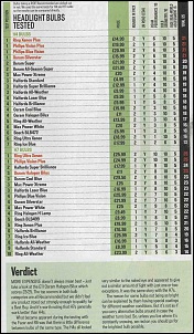

    Melhora somente na percepção, a potência é a mesma, ela apenas muda de tom amarelado para branco ...
    H4 é o padrão de encaixe da lâmpada, que neste caso (H4) é o mesmo do Monza como demais carros nacionais.
    A substituição é muito simples, mas se você tiver a mão grande/grossa, acoselho a tirar os faróis fora, eu tenho a mão pequena e prefiro assim, das duas vezes em que troquei optei por isso, pois existem borrachas que se encaixam em outra borracha de vedação dos faróis e com os faróis fora existe a garantia de melhor encaixe/vedação, no local e mais complicado ... querendo posso tirar umas fotos da manobra e postar aqui ...
    Sds.

    Citação Postado originalmente por Carlos TA Ver Post
    Mário ,
    H4 já é o modelo que dá no GV ou é só o tipo de lâmpada?
    Você sentiu melhora significativa na iluminação?
    A instalação é simples?
    Obrigado.
    Carlos
    H4 é o modelo que dá no GV/Tracker.
    Mlhora significativa só sinto quando amanhece! hehehe
    Falando sério, essa lâmpada pra mim deu uma pequena melhora. Quão significativa, vai depender do usuário... Mas como o preço delas é razoável, encaixou no meu custo/benefício...
    Na Vision Plus, a Philips aumentou a luminância e não a luminosidade (lumens). Tinha um artigo no site da Philips Lighting sobre isso, mas não tá mais lá...
    A instalação é simples, não precisa tirar farol nenhum pra fora... A retirada do farol só é necessária se for trocar a luz de posição ou a da seta.
    Mário.

    Te considero tanto quanto inteligente como engraçadinho, mas acredito que estamos falando a mesma lígua (apeasr de eu não falar Japonês he he he ), mas o questionamento sobre a luminância/ lumens, é a mesma coisa, veja a seguir:
    LUMINÂNCIA
    É uma grandeza que indica a razão entre a intensidade luminosa emitida por uma superfície, numa dada direção, e a área da superfície emissora projetada sobre um plano perpendicular a esta direção . No sistema internacional, a unidade é: cd/sr.m² ou nit.
    INTENSIDADE LUMINOSA
    Fluxo de luz emitido, por unidade de ângulo sólido , por fonte luminosa, por uma faixa de luz, numa determinada direção. Quando é onda, denomina-se intensidade luminosa espectral. A unidade de medida no sistema internacional é a candela (cd). Candela é igual a 1/ 60 da intensidade luminosa de um cm² de superfície num radiador perfeito na temperatura de solidificação da platina. A candela por m² é a unidade do S.I. de medida de luminância. É definida também como a intensidade luminosa, na direção perpendicular de uma superfície plana de área igual a (1/600.000) m², de um corpo negro à temperatura de solidificação da platina, e sob a pressão de 101.325 N/m².
    http://www.cepa.if.usp.br/energia/en...e_luminosa.htm
    """ 1 Lumen: Fluxo luminoso emitido por uma fonte puntiforme e invariável de 1 candela, de mesmo valor em todas as direções, no interior de um ângulo sólido de 1 esterradiano"""
    """ Uma candela é definida como a intensidade luminosa emitida por uma fonte de luz monocromática de 540 x 1012 Hertz em uma dada direção cuja intensidade de radiação na direção é de 1/683 watts por esterradiano. Esta frequência é de uma luz verde amarelada para o qual o olho humano possui a melhor capacidade de absorção. (Unidade de Base ratificada pela 16ª CGPM - 1979)."""
    http://guia.mercadolivre.com.br/lumi...elas-13607-VGP
    DEFINIÇÕES
    a) Fluxo luminoso (? ) – È o fluxo radiante emitido dentro do espectro visível e
    ponderado pela curva de sensibilidade visual do olho humano.
    A sua unidade de medida é o lumen (lm), que é o fluxo luminoso produzido
    por uma fluxo radiante de 1/683W, emitido no comprimento de onda de 555
    nanometros (nm).
    b) Eficiência Luminosa (m) – Eficácia de uma fonte de luz, é a relação entre o
    fluxo luminoso e a potência absorvida pela fonte.
    M = ? / p
    A sua unidade é o lumen dividido pelo watt (Lm/W). É conhecida, como
    rendimento luminoso e emprega-se na prática para definir a eficácia de uma
    determinada fonte de luz.
    c) Intensidade Luminosa (l) – A intensidade luminosa numa determinada
    direção é o fluxo luminoso emitido no ângulo sólido que contém a referida
    direção.
    l = ? / W
    A sua unidade é a candela, que corresponde ao lumen dividido por
    esterearadiano (cd = Lm / str).
    d) Iluminância ou Nível de Iluminação (E) – É o fluxo luminoso incidente por
    unidade de superfície.
    e) Iluminância média (Emed) - Calculada pela média aritmética das leituras
    realizadas, em plano horizontal, sobre o nível do piso e sob condições
    estabelecidas conforme NBR-5101 da ABNT, para fontes luminosas já
    sazonadas e luminárias novas. A leitura é realizada através de luxímetro.
    Emed = ( E1+ E2 +E3 +......+Ex )/n = ?
    n = nº de leitura realizada
    f) Luminância (L) – É a relação entre a intensidade de uma fonte de luz, numa
    direção, e a superfície da fonte projetada segundo essa direção.
    L = l / cos?
    A sua unidade é a Candela por m2 (cd/m2 = lm/str.m2).
    E = ? / S
    A sua unidade é o Lux, correspondente ao fluxo de um lumen dividido por
    metro quadrado (Lx = lm/m2).
    Sds.
    ;706971]H4 é o modelo que dá no GV/Tracker.
    Mário.[/quote]

    Citação Postado originalmente por SUVprata Ver Post
    Mário Iwakura
    LUMINÂNCIA
    SUV,
    Se você me prometer aquelas castanhas tipo exportação todo mês, eu concordo com tudo o que você disser!!!
    Entretanto, nesse meio tempo...
    Você mesmo deu a definição aí em cima! Se a luminância é a intensidade luminosa dividida pela área projetada, então não são a mesma coisa!! Se fores comparar duas lâmpadas de mesma luminosidade, a que tiver maior luminância terá o foco mais concentrado.
    Mário.
