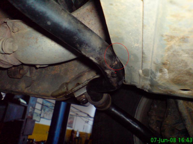

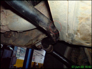

    TMorais
    Se a foto anexa for de seu carro, veja onde ela está esbarrando e podendo causar estralos ...
    Sds.
