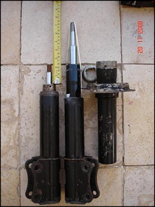

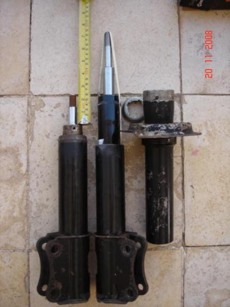

    Segue anexo documento com dados do amortecedor que projetei, espero que goste, estarei apenas aguardando dinheiro para confeccionar o outro e experimentar, mas confio plenamente que será melhor do que uso de calços ou prolongadores ... ainda mais por se poder efetuar combinações entre molas e amortecedor a óleo e a gás.
    PS.: Estou a disposição para fornecer mais informações, medidas e ou fotos para quem desejar. Basta para isso me enviar uma MP que terei o maior prazer em colaborar ...
    Sds.

    Eu gerei o documento MDI (Microsoft Document Image) que parece ser usado pelo Word 2003 e 2007, tentei abrir aqui em casa também e não consegui, parece que tem um converssor MDI2PDF, mas não baixei para experimentar, na quarta-feira estarei no trabalho e converto em outra opção e testo, depois te envio novamente, fiz a conversão devido ao tamanho que ficou, (4,5 mb) e com a conversão ficou 445 kb ...
    MAs estou convicto da funcionalidade, mostrei para amigos mecânicos, vendedores de auto-peças, e para amigos que são bons com adaptações, e eles entenderam o mecanmismo utilizado, e também concordam que não tem por que não ficar bom, hoje comprei a mola dianteira do Opala, é um modelo fabricado pela Aliperti, e não tem similar nem na Fabrini, Cofap e nem na Monroe, é o AL-103R o 103 já seria suficiente, pois é d0 6 cilindros, com ar e TA, tem 38 cm de comprimento (a original tem 32 cm), nos dando em média 2,5" a mais, tem o calço da mola que pode ser usado na parte inferior, que aumenta em apenas 0,3 cm (3 mm), e usando o calço superior original, estarei levando a mola para um especialista diminuir o diâmetro do último elo (apenas do último) como na mola original (tanto da traseira como dianteira), e ela encaixará perfeitamente, lembrando o que comentei, que a segurança estaria garantida mesmo sem encurtar o diâmetro, pois a mola fica ao redor do cilindro do batente original, aquele que você colocou calço de Tecnil ...
    E com isso a dianteira estará resolvida, amortecedor mais longo, com originalidade nos encaixes inferiores e superiores, mesmo diâmetro do aço do êmbulo, e mola com curso compatível com o amortecedor, na traseira farei o mesmo, irei levar a mola para encurtar o último elo, com isso o encaixe será perfeito, e teremos qualidade superior nos movimentos ... descobri um meio de confeccionar amortecedor traseiro com uso de cartucho, mas está em fase de cálculos, o que nos dará uma maravilha, pois será idêntico ao da dianteira, podendo combinar mola com ou sem reforço, de 6 ou 4 cilindros, e amorcetecedor com ou sem gás. esqueci de comentar que a AL-103R é que o " R " significa reforçada, ou seja além de ser para Opala 6 cilindros, com ar e TA, também é reforçada, nos dando mais dureza, não experimentei, mas se caso ficar duro demais a dianteira, basta usar a mola AL-103 sem o " R " ou até outras com diâmetro do ãço similar da original do GV/Tracker, porém teremos que cortar, pois a que mede 38 cm (2,5" a mais) são as 103, 103R, 109 e 109R (109 são do 4 cilindros) as 109 são de anos mais antigos, acredito que existiam em épocas em que carros mais baixos eram desejáveis, com o tempo elas deixaram de existir, e se formos usar dos que se acham mais fáceis, tanto do 4 ou do 6 cilindros, será necessário cortar elos, pois a mola para uso na dianteira tem que ser menor 2 cm em relação a traseira, a menos que se queira, se deseja, ou não se importem, que a traseira fique um pouquinho (1" mais ou menos) mais alta em relação a traseira.
    Relembrando, que a mola original traseira tem 34 cm, e a da dianteira tem 32 cm de comprimento, e essa diferença deve ser compençada na escolha das molas ou cortando os elos, isso usando a minha tese em usar molas na dianteira do opala (4 ou 6, com diferenças comentadas) e sem calço. O que ao meu ver, trás mais malefícios do que usar molas sem calços, pois o batente original (o que colocou Tecnil), já foi projetado para se evitar fim de curso levando em consideração o conjunto-balança ...
