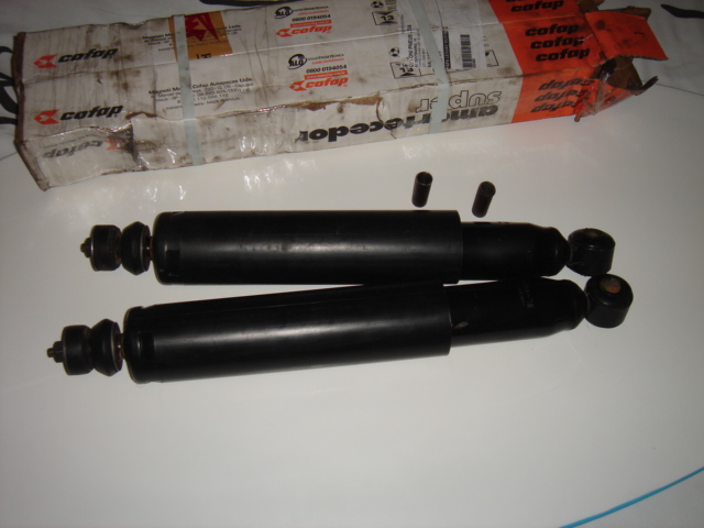

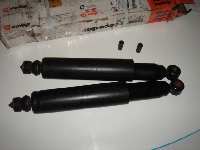

    Colegas Foreiros,
    Já vendi o Kit 2"!
    Ainda tenho aqui para vender um par de amortecedores traseiros à óleo para Suprema cod. BL1024 e um par de "buchas" para que os amortecedores encaixem perfeitamente no pino.
    Usei apenas por 12 dias.
    Tirei o kit pq usarei o carro em uma viagem longa em asfalto e tb pq não acheis os pneus GGAT2 que queria comprar.
    O preço dos amortecedores + "buchas" é R$180,00.
    Segue anexo fotos das peças.
    Contato: lenio.m.s@hotmail.com
    Atenciosamente,
    Lênio
    Miniaturas de Anexos Miniaturas de Anexos -amortecedor-suprema-vga-001.jpg   -amortecedor-suprema-vga-002.jpg
