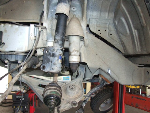

    Citação Postado originalmente por vbeltram Ver Post
    Alguém, por gentileza sabe me informar as medidas deste prolongador. Eu sei que já foi colocado, mas eu não consegui encontrar. Abs e obrigado. Válter
    Caro Valter,
    Estes prolongadores foram confeccionados pelo Andre Sousa. Este da foto é o que foi instalado no carro do Hélio Rodrigues. Se não me engano ele tem o mesmo tamanho do calço da mola dianteira. Pelo menos no meu carro tem este tamanho, mas quem confeccionou foi outra pessoa.
    []s.
    Jeep Cherokee/Liberty Limited KK 2012 com lift kit de 2" Daystar, espaçadores e pneus 245/65R17 Yokohama Geolandar A/T-S G012 - Dona Branca.

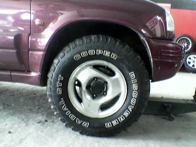

    A tabela que fiaz das molas distorceu, eis anexa a imagem ...
    Aproveitem e deem uma olhada como fica o carro com as molas dianterias do Opala 6 cilindros com ar, usando pneu 265 x 75/16, raspa muito pouco, mas estou apto a fazer melhorias ...
    Miniaturas de Anexos Miniaturas de Anexos -tabela-molas.jpg   -265-x-75-x-16.jpg
    SUV, este carro é o seu? Raspa onde só quando vira a direção?
    Esta medida de pneu eu achei que só caberia com calço de carroceria também.
    Me parece que o Márcio Carneiro usa 245/75/16 BFMUD e só coube com body lift de 2" .
    Meru interesse é porque estou justamente comprando um segundo jogo de pneus para trilha 245/75/16 e trocendo para caber no meu carro com as 3" da minha suspensão.
    Valeu Suv. Este carro da foto está com calço de suspensão , de carroceria, ou com os dois? Abs e obrigado. Válter
