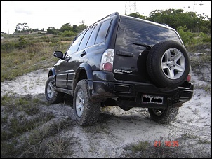

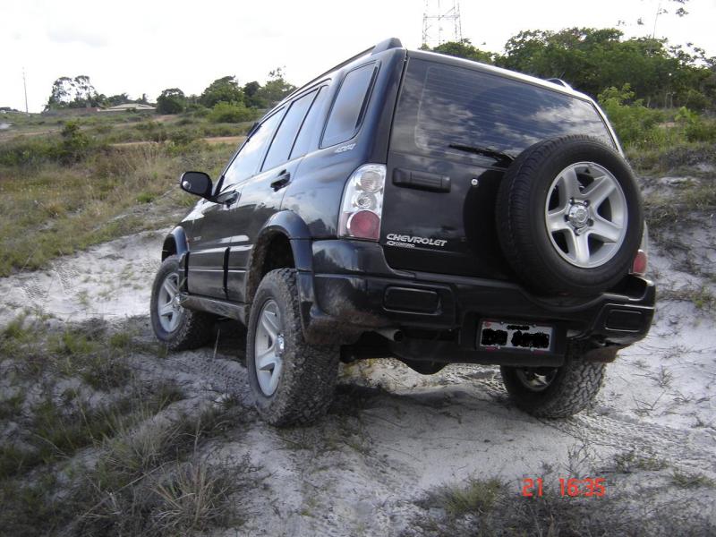

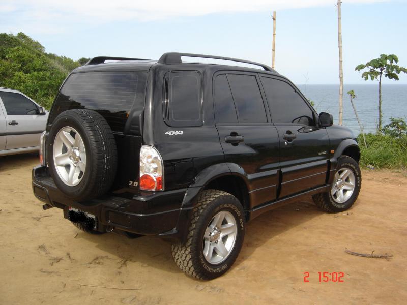

    Citação Postado originalmente por Pedrinha Ver Post
    Quando o seu carro ficar pronto, por favor poste algumas fotos...eheheheh...tenho um banco de fotos dos carros do Andre, Carneiro, Fabricio, Carlos TA, Iwakura, Valter Beltan, o seu ex-Tracker Black, entre outros.
    Pensei que o black tava de fora...
    Veja essas aqui para o banco de dados:ehheheh
