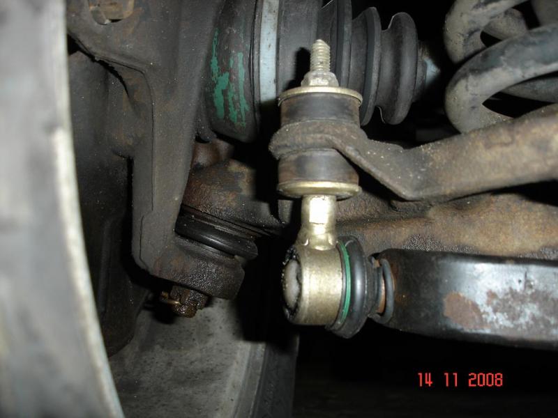

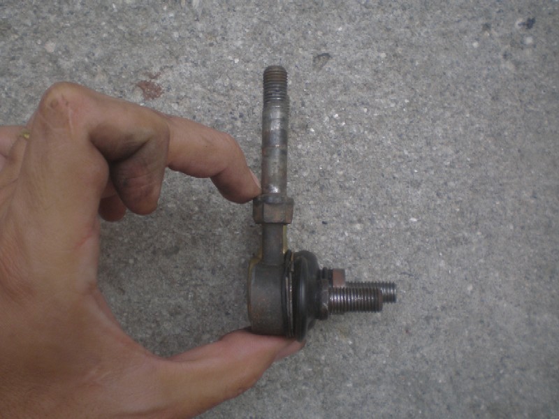

    Bieletas do CIVIC 98 a 00
    Como disse anteriormente, comecei a ouvir uns barulhos quando passava por buracos e fui verificar o estado das bieletas. Naõ deu outra, a da direita estava desgastada (era original ainda) e tive que trocar. Como o pessoal deu a sugestão de usar a do Civic (98 a 00) comprei as peças (R$ 9,50 cada uma) e parti para ver se realmente encaixavam e eram boas quanto as originais.
    A conclusão é a seguinte: o encaixe é quase perfeito, como tudo que é adaptado. A parte metálica, que é a mais importante se ajusta perfeitamente, não tem que mexer em nada. Mas as borrachas originais são altas demais e não permitem que a porca superior seja colocada. A solução foi simplesmente usar as borrachas da bieleta original. Mas seria possível cortar um pequeno pedaço da original pra fazer o encaixe.
    Vejam as fotos. Recomendo pela facilidade de comprar e trocar e pelo preço.
    Obs. depois de trocadas as bieletas o barulho seco na suspensão parou e o carrinnho está novamente rodando justo e silencioso como novo.

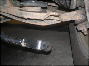

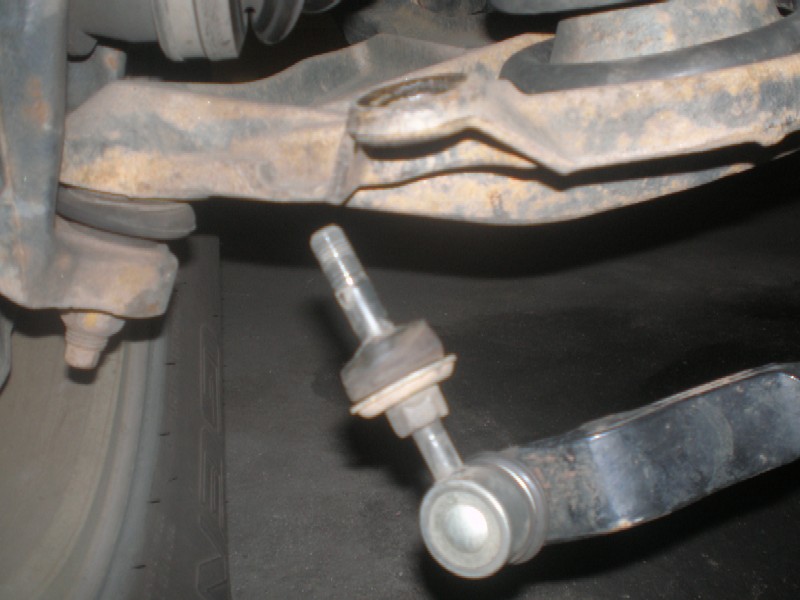

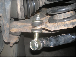

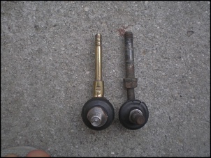

    Fotos para comparação.
    As três primeiras mostram as duas peças (original e do Civic) lado a lado. A penúltima é a bieleta do Civic colocada. A última é a original colocada.

    Em relação as bieletas do Civic, acontece que tem mais de um fabricante, e as que tanto eu como você postou fotos são um pouco ruims, não dispõem de sextavado abaixo da arruela de baixo, para que possa ser travado durante o aperto final da porca superior e não permitindo que a bieleta fique "torta", girada ...
    E em relação as "borrachas", é outro item interessante, quando se vai colocar uma nova ou recolocar a bieleta, deve-se usar um outro macaco, ou se o carro estiver no elevador, colocar um calço, ou seja uma espécie de alavanca embaixo da bieleta já colocada a parte de baixo, e descer o carro um pouco, ele irá se apoiar na alavanca (calço tipo barra de ferro), e se encaixará mais facilmente na parte superior, pois já deixará pré-apertada o coxim, e com isso até com os dedos irá ser possível colocar a porca e usar chave para aperto final sem esforço ... Não há a necessidade de se usar os coxins velhos.

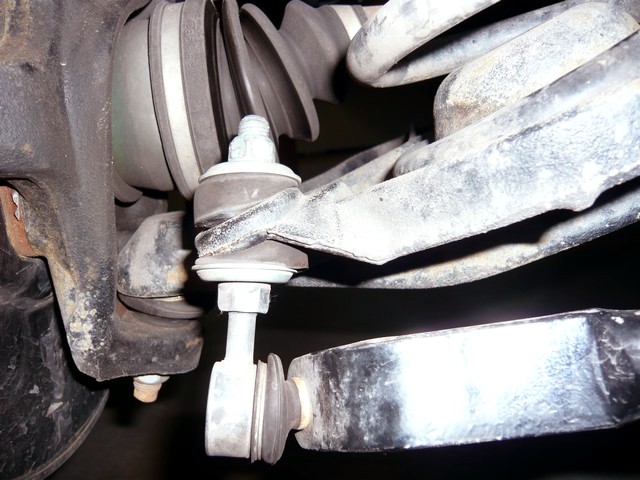

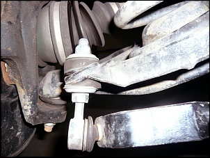

    Dê uma olhada como ficou a bieleta no meu carro ! repare que as borrachas estão simétricas (e seu carro ser mais alto não tem nada a ver) ...
    Repare também que o fabricante das bieletas que comprei, fez elas muito mais similares do que as que comprou, repare que a parte arredondada onde fica a esfera de movimento, é menor, similar a original, a que está usando tem o diâmetro um pouco maior, compare só !
    Aproveite e veja como ficou as coifas a "Belina/Corcel II/Pampa"" .. ficam show de bola ...
    Maravilha de Lavoisier ...
