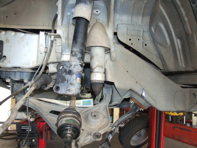

    VBeltram,
    Segue uma foto onde sinalizei o batente da mola dianteira.. nesse caso estamos colocando um prolongador (nesse batente) para que o amortecedor dianteiro não dê fim de curso. A dúvida é se na traseira há essa necessidade também. (Não é o batente circular da mola não.)
    Att.
    Tarciso,
    Pra ter certeza só medindo: meça um amortecedor Suprema totalmente fechado. Depois meça ele instalado e com o carro no chão. A diferença é quanto ele pode ser comprimido. Depois meça a distância do batente da mola e acrescente +- 1 cm pra folga de compressão da borracha do batente.
    A conta correta deveria levar em conta que o amortecedor não está no mesmo plano da mola e está um pouco enviasado, mas aí já não sei até onde vai o teu conhecimento em trigonometria...
    Ps. Pra mim nunca deu fim de curso, mas não sou bom parâmetro...
    Mário

    Citação Postado originalmente por TMorais Ver Post
    VBeltram,
    Att.
    Ola Tarciso
    Na dianteira uso prolongador no batente para evitar o fim de curso. Na traseira não uso e nunca tive final de curso, embora não ande com o carro totalmente carregado. Segue foto do prolongador dianteiro by André.
    Helio

    [quote=TMorais;742433]VBeltram,
    Boa tarde TMorais. Eu não uso . Acho que não há necessidade de ser usado na traseira, com o amortecedor da Suprema, principalmente com o turbo-gás que é mais rígido. Eu nunca tive problema na traseira com final de curso, mesmo estando o carro com 5 pessoas e o porta-malas lotado. Abs.
    p.s. só o meu dianteiro que dá final de curso mas eu tenho que providenciar estes calços ( haja preguiça).
    Coloquei o calço nos batentes da dianteira (pois uso, como vcs, o amortecedor original), na traseira coloquei os da Suprema a Gás. Nesse caso é necessário incluir o calço do batente traseiro tambem? Particularmente acho que não..
    Aguardo ajuda,
    Att.
    TMorais. Na outra mensagem eu esqueci de te falar que alguns mecânicos me disseram que com o calço de batente na traseira, diminui a possibilidade das molas soltaram-se, numa situação de total abertura dos amortecedores(num trilha ,por exemplo) . Eu fiquei matutando e também vou conferir, pois é uma questão de segurança.Abs. Válter
