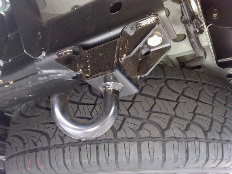

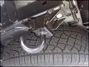

    27/04/2006
    Salvador/BA
    1,978
    Verifiquei esse gancho da Pajero Full (vide foto anexa- o pneu que aparece na foto é o estepe que fica sob o carro) e acredito que sirva na Tracker prendendo tambem no chassi. O chassi do Tracker, na parte traseira, tem dois furos (roscas) com as medidas parecidas com esse gancho da Pajero (se tiver que ter algum acerto será no proprio gancho). Vou ver se consigo essa peça para ver a viabilidade. Isso evitaria usar o gancho traseiro do Tracker.
    O que acham?
    Att
    Morais

    Citação Postado originalmente por TMorais Ver Post
    Verifiquei esse gancho da Pajero Full (vide foto anexa- o pneu que aparece na foto é o estepe que fica sob o carro) e acredito que sirva na Tracker... Isso evitaria usar o gancho traseiro do Tracker.
    O que acham?
    Att
    Morais
    Por que não usar o gancho traseiro do Tracker?
    Novo Troller - pneus BF Mud 285/70/17
  • #3712
    Usuário Avatar de TMorais
    27/04/2006
    Salvador/BA
    1,978
    Usamos sim o gancho traseiro original. Só acho ele frágil e o meu já está um pouco empenado para cima.. seria mais uma opção no tracker e robusta.
    Att
    Morais
    Att
    Morais
    Não vejo uma opção mais segura e robusta do que o ponto de ancoragem original do veículo. você pode literalmente levantar o carro do chão e deixá-lo pendurado por esse ponto de fixação original.
  • #3714
    27/04/2006
    Salvador/BA
    1,978
    Citação Postado originalmente por Andre Sousa Ver Post
    Eu sei que o original é seguro. Mas o que achou desse ponto de ancoragem? assim que conseguir essa peça informo.
