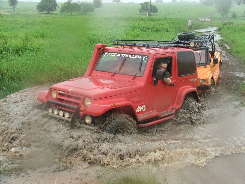

    Quem é vivo sempre aparece, andei meio sumido e quando voltei, haja paginas do forum pra ler. ( a pergunta feita sobre amortecdor de F-1000, é plug and quase play, precisa so cortar a ponta onde encaixa o parafuso da parte de baixo, coisa de 5 min).
    Semana retrasada fiz uma trilha muito boa e finalmente inaugurei o pneus crosssssss, e o desempenho do carro eh excelente. Fiquei impressionado, o trcho era de massapé, rio e erosoes. Tinha bugres ( todos puxados nos piores trechos), trollers e L-200 e posso garantir que o GV teve desempenho igual ao troller com pneu birrado, pois o troller com pneu original, patinava, dava até pena das l-200 patinava que era uma beleza, o terreno era que nem quiabo, e o cross do gv fez a diferença.
    Segue umas fotos do GV, que ficou com um visual muito agressivo, e uma foto do trecho com um troller, pois como eu quem tiro foto, qd dirijo nao tem foto minha. Mas tem um pequeno video que fizemos, segue abaixo o link. O GV branco que passa sou eu.

    Poxa, olha aí as fotos do GV 4 portas sem os splash guards, ou seja, todos os plásticos laterais! Posso adicioná-las no tópico que criei, Fabrício?

    Pequenas modificaçoes transformam sim nosso Jeep em um Jeepao que topa qualquer parada, as pessoas da trilha que nao conhecem muito o GV ficaram impressionado e vieram fazer elogio ao desempenho do carro.

    Vamos as respostas das perguntas, afinal estamos aqui pra isso.
    1 - Na dianteira, calço de 2", fabricaçao propria, feito de boracha de pneus de caminhao.
    2 - Traseira, mola de Opala 4cc e amortecedor de F-1000 tubor-gas Cofap e sem calço.
    3 - Pneu de uso diário 225/70/16 (quero trocar pelo 235) maca importada comprado semi-novo pelo baixo preço e oo segundo jogo que eh o da ultima foto que postei, a marca eh pirelli recapado na geinho pneu com 100% cross, ele é 225/70/16 so que com a recapagem aumentou 2,5cm na banda de rodagem.
    Acho que respondi todas!
