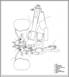

    Na verdade não creio que a solução seria prolongar o batente. Veja que não alteramos a posição da bandeja. Portanto, ela continua fazendo seu movimento de sobe e desce normalmente e o final de seu curso subindo será o batente. Se prolongarmos o batente estamos limitando o curso da bandeja e, portanto, da suspensão.
    O problema está em verificar se é a mola, o amortecedor ou ambos que estão dando "final de curso" antes da bandeja bater no batente. Nossas molas, por exemplo, não foram trocadas por uma com 1 ou 2 elos a mais, apenas colocamos um calço. Da mesma forma acontece com o amortecedor. Nós não trocamos ele por um que tenha maior curso, apenas colocamos um prolongador fixo.
    No kit da Calmini, por exemplo, não é assim. Os amortecedores e as molas originais são substituídos por outros com curso maior.
    De qualquer forma, não concordo em prolongar o batente. Isso representará uma limitação para a ação da suspensão. Entretanto, devemos fazer um exame para saber se, ao subir a suspensão, a mola ou o amortecedor dão "final de curso" antes de a bandeja bater no batente.

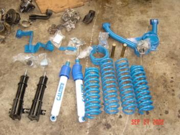

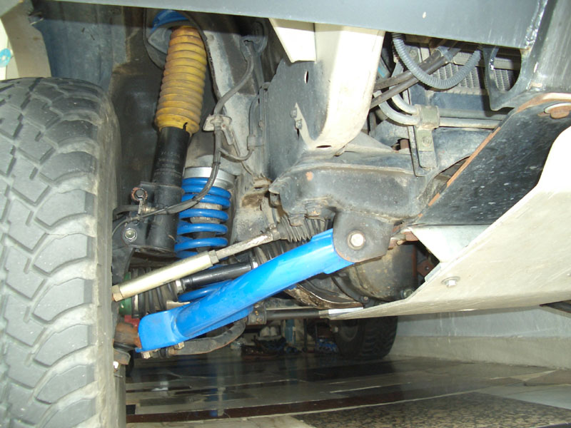

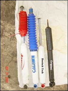

    Segue fotos da suspensão Calmini, que não usa calços, e desenho de uma suspensão original
    Miniaturas de Anexos Miniaturas de Anexos -desenho-suspensao-dianteira.jpg   -gv_cal1.jpg   -comparacao-molas.jpg   -comparacao-amortecedores.jpg   -jogo-calmini.jpg
    Só uma correção: as molas dianteiras são trocadas apenas no kit de 3", no kit de 2" da Calmini somente há troca das molas traseiras.
    Kit de 2" da Calmini:
    Mário.

    Citação Postado originalmente por iwakura Ver Post
    Mário.
    O kit que v. mostrou é para o Vitarinha. No caso do G. Vitara só existe uma opção, que é de 2,5", com a substituição das 4 molas e dos 4 amortecedores. Complementam o kit novas bandejas parta corrigir a cambagem, novos suportes do diferencial dianteiro para corrigir o ângulo de ação das homocinéticas, novos terminais de direção e algumas buchas.
    É simplesmente o máximo. Custa ao todo uns R$ 4 mil a importação. Só não comprei por falta de peça de reposição. Se precisar trocar um amortecedor ou uma bandeja como faço? Compro outro kit?
    Segue foto do kit para o G.Vitara/Tracker.
