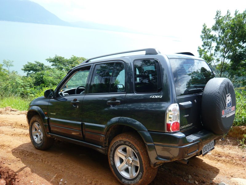

    Valeu pela dica do macaco. Para o estepe vou ver se descolo um meia boca. O estepe com a medida passando de 60 para 70 continua cabendo no lugar?

    Citação Postado originalmente por hrodrigues Ver Post
    Iwakura
    Com relação a medida diferente do estepe (até que eu troque) vou contar com a sorte que não me abandona há mais de 40 anos ahahah
    Helio

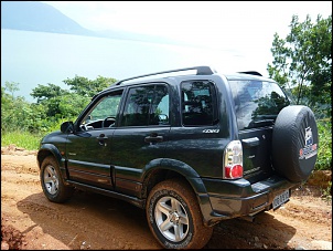

    Cabe sim, o meu estepe é o Yokohama G12, veja na foto anexa.
    Se a sorte não te abandona há mais de 40 anos, pra que vais fazer seguro?????

    São 9 cm de diferença de diâmetro. A suspensão acaba compensando. Mas claro que vou trocar o estepe, acho que vou pegar um MUD mesmo e colocar no rodízio, assim sempre terei 4 pneus prontos, mesmo se perder um.
