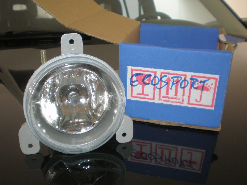

    FARÓIS AUXILIARES PRA TRACKER.
    Notícia boa pessoal. Tô conseguindo adaptar os faróis da Ecosport no Tracker.
    A vantagem é o custo, porque os da Ecosport você encontra em qualquer lojinha de peças a um custo de R$60,00 cada um - se quebrar um na trilha é só comprar o que quebrou. Já os originais custam cerca de R$ 900,00 o jogo completo e não tem de segunda linha no mercado.
    Bom que se diga que devem ser somados aos R$ 120 dos faróis R$ 40,00 pelas duas lâmpadas, R$ 25,00 pelo botão, R$ 15,00 pelo relê e mais R$ 100,00 pela instalação.
    No final a conta será
    900 - 300 = 600 de economia. Mais a tranquilidade de que, se quebrar um farol, o prejuízo será de apenas R$ 60,00 pra trocar o que quebrou. Com o original não tem essa, se quebrar só comprando um kit novo.
    Depois de colocado vou postar as fotos.

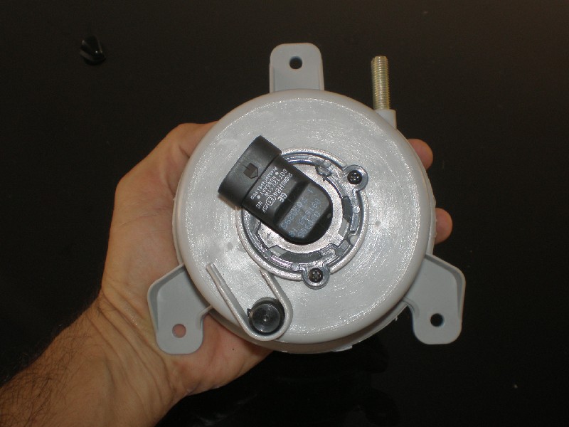

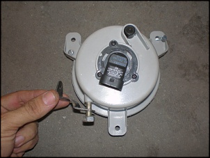

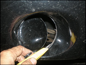

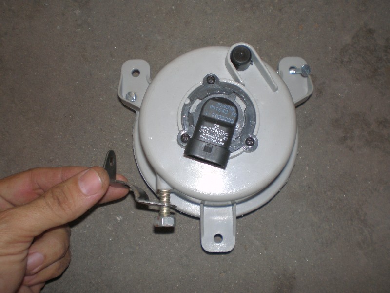

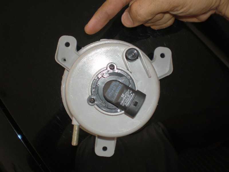

    Consegui adaptar os faróis auxiliares da Ecosport no Tracker.
    O tamanho da lente do farol é perfeito, a medida é a mesma que o original. A única dificuldade são os encaixes dos parafusos. No Tracker são 4 e no Ecosporte 3. A solução que encontrei foi aproveitar um furo original e garantir um parafuso. Fazer um furo um pouco à direita do furo original num dos suportes do faror e garantir o segundo parafuso.
    Fica faltando um terceiro parafuso para dar segurança no encaixe. A saída foi fazer uma peça em foma de "L", com um furo em cada extremidade e utilizar o parafuso de regulagem do farol para fixá-lo numa extremidade do "L" com uma porca. Na outra extremidade entrou o terceiro parafuso.
    O resultado ficou muito bom. De fora é idêntico ao original.
    Seguem fotos:

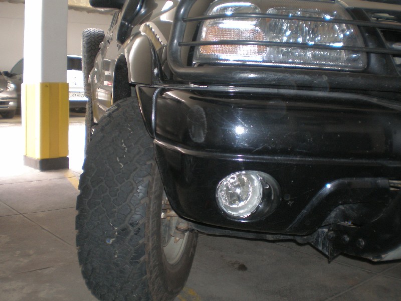

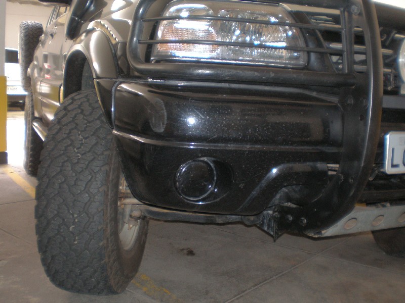

    Mais fotos
    Miniaturas de Anexos Miniaturas de Anexos -imagem-005.jpg   -imagem-006.jpg   -imagem-007.jpg

    Que beleza hein?
    Já no meu futuro Tracker... Vou botar o farol de milha que está no GV (Eu botei original!)
