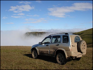

    Mais Uma Foto
    São José Dos Ausentes Rs (canyon -fazenda Monte Negro)

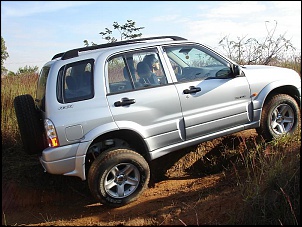

    mais uma foto do Tracker em curso off road
    na traseira dá prá ver o calço

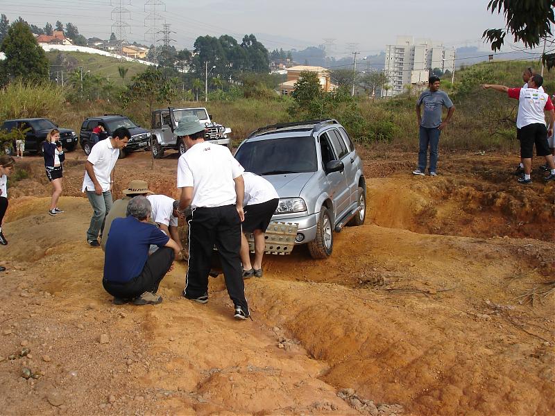

    Tracker Original
    Nesta Foto, O Tracker Original( Não é O Meu) Encalhou E Teve Que Contar Com A "força Bruta" Para Sair Do Lugar (apenas 9 Cm A Mais Na Suspensão Fez A Diferença E Eu Não Encalhei). Abçs. Válter
