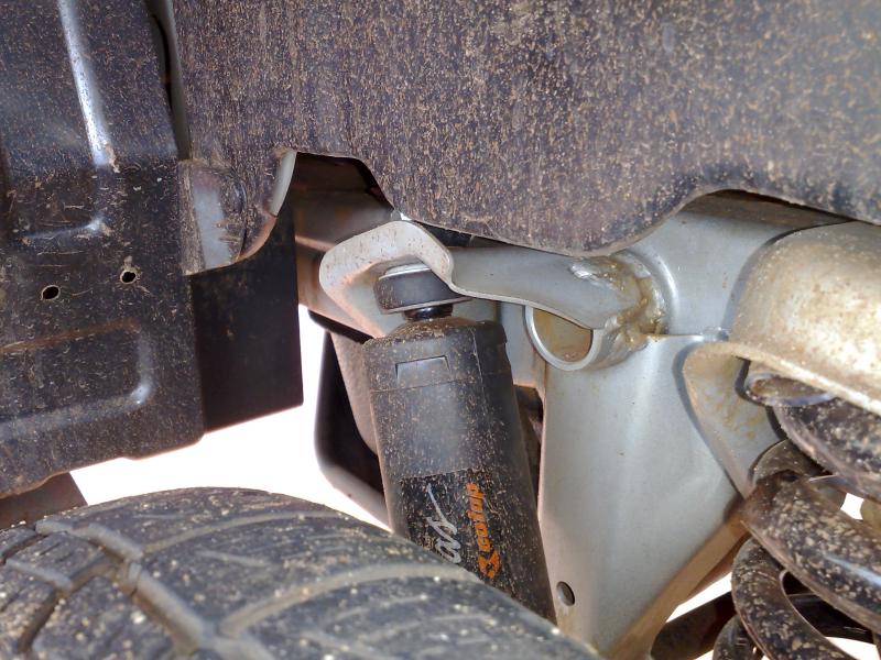

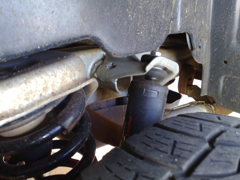

    Notei que o amortecedor traseiro esquerdo fica encostado em um tubo transversal do chassi da Tracker, bem naparte de cima do amortecedor e do lado direito isso não acontece. Isso é normal? Vejam as fotos...
    Também notei que a mola traseira esquerda está suja de óleo, mas alí não tem nada sujo de óleo além da mola, a ponta do eixo está seca, o amortecedor está seco, o respiro do diferencial está seco e no lugar.
    Se alguém puder ajudar, agradeço...

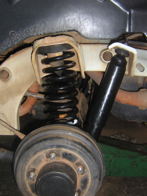

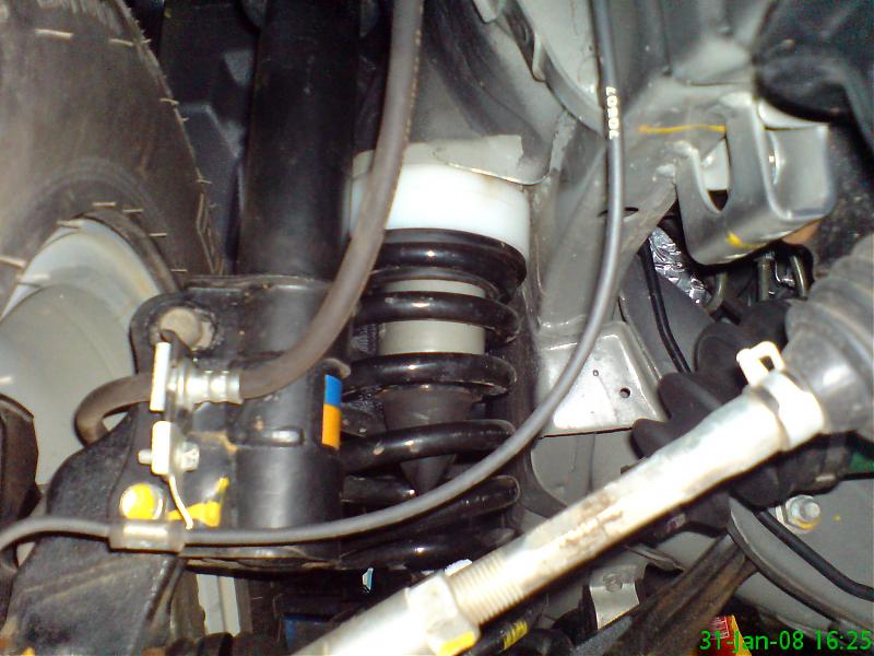

    Seguem os códigos pra não ter erro:
    dianteira: amortecedor original (monroe 44465 e 44466) + mola original + Kit da RC de 2" + prolongador de 2" do batente da suspensão
    traseira: amortecedor Suprema 6cl (GBL1024) + mola Opala 4cc (ECHE 07) com as borrachas + prolongador do suspiro do diferencial
    Obs. Na traseira não usar os calços de Nylon da RC nem o prolongador do amortecedor
    Os amortecedores da Suprema você acha na jocar.com.br
    As molas do Opala e as borrachas você compra na nafil.com.br
    Pra completar, sugiro colocar os espaçadores de roda de 3cm da AVM e pneus 235/70/16 BF/AT ou Grabber/AT .

    Quem usa mola do V6 na dinteira precisa do calço da RC tembém. A mola do V6 tem o mesmo tamanho que a original, só é mais dura. Ela é indicada só pra quem usa guincho. Otra coisa é que por ser mais dura, ela suspende um pouco mais a dianteira. Pra compensar tem que colocar molas maiores na traseira também, a diferença é de 0,5".
    A mola do Opala tem várias. Posso falar da ECHE 41 (Opala 80 a 92) e ECHE 07 (Opala 69 a 79). A primeira é maior e mais dura, ideal pra que vai colocar as molas do V6 + calço na dinateira. A segunda é mais macia e fica na altura exata do conjunto mola original + calço da dianteira. Não use a mola do 6cc.
    Se você vai manter as molar originais na frente, use a ECHE 07 do 4cc. Ela é da altura ideal e garante o conforto pra rodar nos buracos da cidade - comprei as minhas na Jocar.
    Eu prefiro as molas do Opala porque as originais do Tracker dão facilmente fim de curso. E quando colocamos os calços da RC na traseira eles impedem que a suspensão encoste no batente. O resultado é um fim de curso seco - péssimo.
