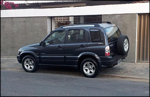

    Putz!! Mais de 300 páginas pra ler!
    Enfim, mais um Tracker na área, acabei de adquirir um Tracker 2008 Chumbo, ainda está original, mas já estou pesquisando tudo que é necessário para encaixar os BF MUD ou AT 235/70-R16.
    Se alguma boa alma tiver a receita de bolo já prontinha e puder postar eu agradeço...
    Minha principal dúvida seria com relação ao uso de espaçadores nas rodas para evitar que raspe no chassi, vi que alguns usam outros não...
    Enfim, a meta é deixar igual ao Tracker preto das fotos, por enquanto ainda está orix!

    Ae Álvaro!!!! Bunitão o bixão hein...parabéns! Acredito que a "receita do bolo" aí seja lift 2" dos existentes no mercado, amortecedor de suprema na traseira o GBL1024 (gás) + mola de opala dianteira 4cc na traseira. E na frente só o lift mesmo. Tem gente aí comprando também o kit offshox que é amortecedores preparados já com lift salvo engano!!!! Se puder poe o Mud, fica show e vamos nessa!!!
