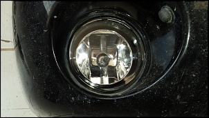

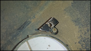

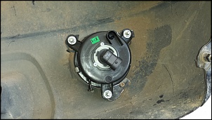

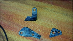

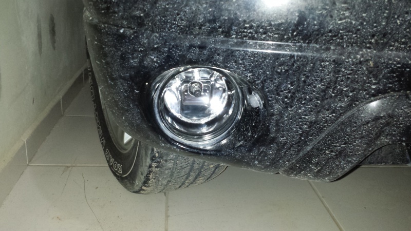

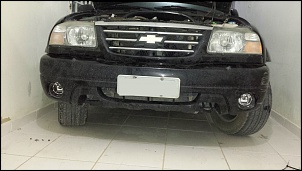

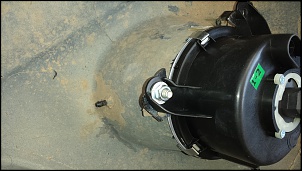

    Bom dia aos amigos Trackeiros...
    Nesse último final de semana criei coragem e troquei os farois de milha usados (e já todo surrado e sem vida) da minha Tracker 2009 pelo da EcoSport conforme indicado pelo nosso amigo André Sousa. A adaptação caiu como uma luva. Se brincar, ficou melhor que o original...
    Confesso que se eu tivesse observado isso antes, não tinha instalado o farol original na época... já tinha logo colocado o farol adaptado mesmo e pouparia 300 pilas... Mas... ,agora já foi e os dias do farol antigo chegaram ao fim com vidro embassado e todo arranhado.
    Devido a lente do farol da ecosport ter um diametro maior em relação ao diamentro do farol original da Tracker, quando observado de frente, confesso que a visão do carro ficou melhor com o farol maior e até mais bonitão.... kkkkk.
    Primeiro agradeço ao companheiro André Sousa pelas dicas aqui no forum 4x4 Brasil (que aliás, sua tracker ficou linda depois da instalação destes acessórios todos e do Lift... Ela é minha inspiração para o futuro na minha viatura!!!), e deixo aqui minha SUGESTÃO aos amigos trackeiros de plantão: Pode instalar sem medo que vai ficar bom! Eu recomendo!
    Detalhe: Após a instalação do novo farol, o conector do farol que você vai usar é o HB4 9006 (se for a mesma lâmpada do meu) e deu um pouco de trabalho para encontrar para vender aqui em Maceió...
    Abaixo, deixo as fotos do passo a passo da adaptação do farol no parachoque da minha Tracker para ajudar aos interressados em colocar a mão na viatura no final de semana como eu....
    Abraço a todos,
    Luciano Cavalcante
    Citação Postado originalmente por Andre Sousa Ver Post
    FARÓIS AUXILIARES PRA TRACKER.
    Notícia boa pessoal. Tô conseguindo adaptar os faróis da Ecosport no Tracker.
    A vantagem é o custo, porque os da Ecosport você encontra em qualquer lojinha de peças a um custo de R$60,00 cada um - se quebrar um na trilha é só comprar o que quebrou. Já os originais custam cerca de R$ 900,00 o jogo completo e não tem de segunda linha no mercado.
    Bom que se diga que devem ser somados aos R$ 120 dos faróis R$ 40,00 pelas duas lâmpadas, R$ 25,00 pelo botão, R$ 15,00 pelo relê e mais R$ 100,00 pela instalação.
    No final a conta será
    900 - 300 = 600 de economia. Mais a tranquilidade de que, se quebrar um farol, o prejuízo será de apenas R$ 60,00 pra trocar o que quebrou. Com o original não tem essa, se quebrar só comprando um kit novo.
    Depois de colocado vou postar as fotos.
