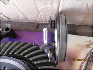

    Agora estou com problema no famoso acionador do diferencial dianteiro.
    Ja fucei aqui no forum sobre a adaptação (travar o acionamento) mas só tem um post disso onde o cara fez com cinta plástica se não me engano kkkk.
    Alguem tem mais infos, e detalhes sobre tal adaptação? Ja ouvi falar em colocar parafusos pra travar o diafragma na posição, e também em confeccionar um espaçador de tecnil. Mas até agora não vi informações concretas.
    Afinal esta chegando final do ano, época de trilhas no litoral, e preciso arrumar antes de janeiro.
    Se puderem me ajudar agradeço.
    SUZUKI SAMURAI CANVAS 97 - Branco - 31" MT - Lift 3" - Snorkel - AP 1.6 (MD270) +Mi
    EX GV II 2000 5P 2.0 16V AT - Lift 2" + BF A/T

    Se vc pretende travar o diferencial dianteiro, eu acho que o melhor é retirar a peça que aloja o diafragma e substituir a parte de borracha (o diafragma) por um anel de nylon. Veja as fotos. Eu mandei para o meu mecânico, ele levou no torneiro e instalou sem problemas. Sugiro colocar também Rodas Livres AVM.

    Boa LFC, era isso mesmo que eu estava pensando em fazer, pelas fotos que tinha visto do mecanismo. Agora com tuas fotos só confirmou o que eu estava pensando.
    Valeu mesmo, vou fazer isso logo logo. SIm as rodas livres AVM HP ja coloquei faz um tempinho, ja pensando nessa modificação.

    Olá LFC sim .. fiz .. já está montado e funcionando .. um pouco diferente ... eu removi o diafragma e foi usinado em PA66 e prensado junto com o rolamento da caixa satélite ... assim da mesma maneira que a sua modificação, fica sempre comutada as engrenagens.

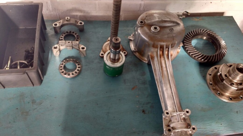

    Olá LFC, esta hoje na oficina Spirit Off Road, que é especializada em Suzuki, (inclusive o S de Spirit é o S da suzuki rsrsrs) amigo meu de longa data. Abrimos e optamos por fazer de outra maneira como ele ja fez outras, retiramos toda aquela parafernalha do acionador, e ele fez 2 furos na carcaça e fez rosca, e colocou 2 parafusos alinhados em direção ao acoplamento de metal porem com uma folguinha pra manter o "joguinho" original. Assim ele mantem ele na posição acionada. e não tem nada a mais la dentro rodando desnecessariamente, ficou bem "clean" o diferencial.
    Mais tarde posto as fotos.

    Pessoal segue as fotos de como foi feito. Ficou top.
    TRAVAMENTO DO ACIONAMENTO DO DIFERENCIAL DIANTEIRO GRAND VITARA / TRACKER
    Um abraço e valei pela ajuda, acredito que acabamos de construir mais material de grande interesse no fórum.
