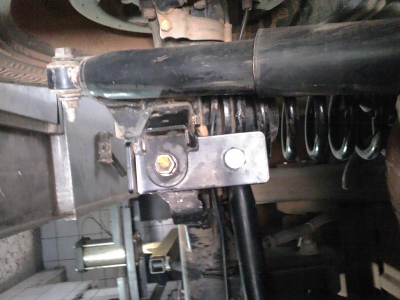

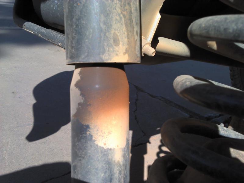

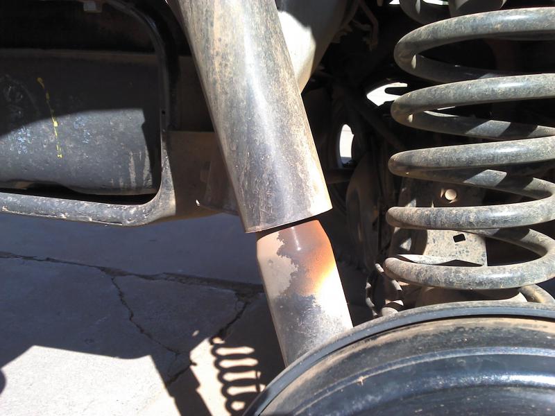

    Instalado o espaçado de barra panhard o eixo trazeiro voltou ao alinhamento correto.
    Aproveitando a parada na oficina e fazendo uma vistoria:
    Vazamento nos cofap
    Off shox em dia
    Tracker 2008 lift 2", amortecedores offshox FX5 e mola de opala 4 cil na trazeira, pneu BF AT 235/70/16

    Gt,
    Muito bom o atendimento e a rapidez. Alem do espaçador da barra Panhard comprei tambem o espacador de carda (o menor), o droppkit (+bieletas + o jogo de parafusos para instalacao) - recebidos ontem e um jogo de espacadores de rodas, pois os BFAT 235/70 estao pegando ao esterçar ao maximo. Fora o espacador de carda tudo foi devidamente tributado pela receita. Assim que chegarem os espacadores de roda vou instalar os demais componentes e posto aqui. Abcs

    Facca,
    Eu paguei em torno de 160 reais total incluindo frete acho se for fabricar um espaçador destes vai lhe custar na melhor das hipóteses este valor, ele encaixou bem apertado na base do eixo, precisou de umas marteladas, penso que se a peça fabricada não for naquelas exatas dimensões se houver alguma folga por menor que seja vai produzir ruídos batidos...
    Para conseguir fabricar um destes seria necessário um gabarito da peça com medidas precisas, ideal seria remover a peça pra medir, a peça tem umas medidas não muito lineares a parte superior apresenta um certo deslocamento de tal sorte que se for para fabricar acredito ser muito mais fácil prolongar a barra panhard cortando no meio e adicionando uma barra rosqueada com a vantagem de se obter a regulagem mais adequada.
    Com as molas de opala na trazeira ficou bom com o espaçador agora acho que se fosse com molas originais e calços o eixo não ficaria tão bem centralizado o espaçador daria um posicionamento em excesso a direita.

    Espaçador barra panhard
    Citação Postado originalmente por Sammy Ver Post
    Boa noite, estou fazendo algumas mudanças na tracker também, fiz um lift de 2" e queria saber se preciso dessa peça também, e para que serve. e qual o site.
    Sammy, essa peça serve para alinhar o eixo traseiro após o lift. No meu caso o eixo ficou um pouco avançado para a direita. Verifique se é o seu caso também. Comprei a peça na bits4vits ($160) e demorou uns 15 dias pra chegar.
