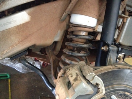

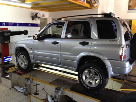

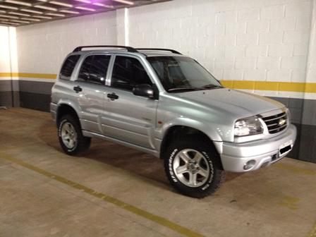

    Olá amigos foristas,Vou fazer um relato da instalação e das impressões do kit 2" na minha Tracker 2.0. Bom, na verdade o kit eu já havia comprado no início de 2010 juntamente com as proteções inferiores na RC4x4. O atendimento foi muito bom e em cerca de duas semanas já estava com todos os equipamentos em casa. A instalação das proteções foi muito fácil, apenas tive o trabalho de colocar algumas tiras de borracha - tipo câmara de pneu - entre elas pois com boa parte do tempo trafegando em estrada cascalhada os rangidos foram aparecendo e ficando insuportáveis. Aqui uma nota: os protetores já me salvaram diversas vezes de pedras na estrada Bonito - Bodoquena/MS (quando ainda não estava asfaltada), quem conhece sabe do que estou falando, bem como em estradas "boiadeiras" aqui do interior. Portanto, para quem trafega nestas condições considero extremamente recomendável a sua instalação.
    Bom, a idéia era mesmo somente fazer o lift após terminarem os pneus originais, o que fiz com boa propriedade pois os mesmos chegaram a esfacelar com o tráfego em cascalho (e a Tracker já com 40 mil km). A receita foi a já divulgada aqui: na dianteira calços de mola/amortecedor (troquei o amortecedor por um novo) e espaçador da barra estabilizadora, e na traseira molas ECHE41 (coloquei ainda o batente de borracha na parte superior, na inferior ficou direto na lata) e amortecedor cofap gbl 1024. Bom, aproveitei o serralheiro para fabricar o espaçador da barra estabilizadora e os anéis do encaixe do parafuso inferior no amortecedor traseiro, pois eles são mais finos que o original, além disso tive que dar uma limada no encaixe inferior do amortecedor pois ele é um pouco maior que o gabarito original, no mais tudo plug and play. Na dianteira também tudo normal apenas tive que desbastar uns 3cm de lata que ficou pegando na barra estabilizadora após a colocação dos calços e comprar parafusos mais compridos para a fixação do espaçador. Ficou perfeito, a barra trabalha bem alinhada e as bieletas não estão forçadas, alem disso foi fácil regular alinhamento/cambagem (zerada)- e aqui um agradecimento ao mentor dessa idéia, não me lembro quem mas os detalhes estão todos aqui no forum.
    Quanto aos pneus fiquei entre os BF AT, o Destination da Firestone e os Michelin ATR, todos na medida 235/70. Acabei optando pelo BF AT mais pela estética, pois para o meu tipo de uso os outros dariam conta sem problemas (achei o Michelan o mais on-road e o Destination ao meu ver é o mais 50/50 e o mais em conta).
    Enfim, como resultado a Tracker ficou mais alta que a original (ainda não medi, mas a traseira ficou levemente mais alta que a dianteira), não tenho mais a sensação de estar numa Caravan molenga (o carro ficou mais duro mas nada que comprometa o conforto) e com estes pneus ganhei muita estabilidade na condução em estrada de terra.
    Quanto a dirigibilidade, ficou muito, mas muito melhor que a original! Na verdade o cuidado com a velocidade em estrada asfaltada deve ser maior - pode ainda ser efeito da adaptação a maior altura, mas em estrada de terra ficou perfeito, já não me preocupo mais com a carga que usualmente levo - 3 passageiros, bicicletas, tralhas de pesca, etc - a traseira quase não cede e ainda com passa com folga nos facões e buracos. Afinal se não fosse pelo custo dos pneus teria feito essa alteração bem antes.
    E caso ainda necessitem de uma referência (alô Paulo) fiz o trabalho com o pessoal da Speed pneus em Campo Grande/MS (Elton/Carlos - excelentes mecânicos).
    Fica aqui um sincero agradecimento aos colegas foristas pelas informações disponibilizadas!

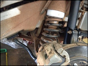

    Fotos
    Citação Postado originalmente por Rubens Linhalis Ver Post
    Depois disso tudo... poe umas fotos !!! Grande abraço
    -susp-diant-montada.jpg-susp-diant-montada-2-.jpg-susp-traseira.jpg-susp-tras-pneus.jpg

    Lindo!
    Citação Postado originalmente por lucabueno Ver Post
    Caramba... ficou lindo o carro! Eu estou louco pra fazer isso na minha... mas tem muito pneu ainda, fazer o lift com penus originais nao fica legal.. e trocar de pneu agora é rasgar dinheiro..rs. Quem sabe se eu conseguir vender os meus pneus q estao mais de meia vida... faço isso no dia seguinte !! Parabens !

    lucabueno,
    Na trazeira o meu está com a mesma configuração do seu porém minhas molas são a alipert mas nas mesmas configurações, como fica muito alto ocorre um certo desalinhamento por conta da barra panhard, vc observou isso?
    Eu fiz o mesmo calço que vc fez na barra estabilizadora porém não funcionou pelo que vi no carro do LFC as braçadeiras devem ser reposicionadas alguns milímetros a frente do local original, as suas bieletas não estão sendo enforcadas?
    Tracker 2008 lift 2", amortecedores offshox FX5 e mola de opala 4 cil na trazeira, pneu BF AT 235/70/16

    Citação Postado originalmente por gtavalanche Ver Post
    lucabueno,
    Gtavalanche,
    Vi sim, o mecanico havia me alertado que isso poderia ocorrer. Ao final a esquerda acabou ficando um pouco mais aberta e a direita mais fechada. Fiz um check hoje e me pareceu que o desalinhamento esta maior. Vou acabar comprando/fabricando o reposicionador (alguem ja comprou da Fts/Bits4/Mas4x4?). Quanto a barra o meu funcionou corretamente, acabei de checar e as bieletas estao ok, vc verificou as medidas? Gostei das molas eche41 com certeza devem ser as mais rigidas mas nao observei nenhuma tentativa de escapar do encaixe - tambem so rodei em estrada de terra, nao fiz trilha.
    Gtavalanche,
    Eu comprei o drop kit na FTS. Mas cuidado, pq a receita está fazendo operação padrão e pode atrasar muito o desembaraço.
    Para as bieletas ficarem alinhadas é preciso o calço. O calço deve chegá-las para a frente e para baixo, daí que são feitos 4 furos: 2 para as braçadeiras e 2 para fixar o calço no carro. No tópico que criei tem umas fotos com as medidas. Depois de colocado o calço, deve ser observado que as bieletas deve ser recolocadas como nas fotos que enviei.
    Abs,
    LFC
