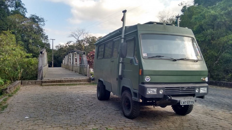

    Em Maio-2015 saímos para viver na estrada. Nada de "volta ao mundo" ou "as Américas" , vamos indo para onde der para ir, quando der para ir e até onde nos sentirmos felizes a ir.
    A ideia de trocar por uma estrutura de casa maior nos acompanhava a um tempo e sempre que tínhamos acesso a internet ficávamos pesquisando o que estava a venda. Em uma dessas pesquisas vimos o nosso atual motor-home anunciado em São Paulo, e fomos lá busca-lo em Outubro-2015.

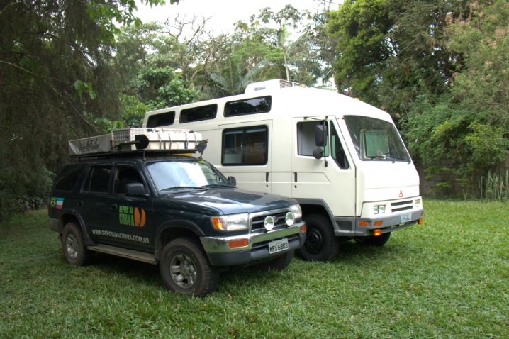

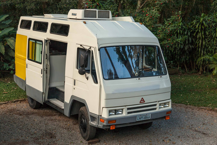

    Nosso motor-home era antes um micro ônibus da Shell do Brasil. Algo para treinamento interno de posto de abastecimento.A pintura ainda é original e tem as marcas da logo da Shell e da identificação interna do motor-home. Final da década de 90 um funcionário comprou da Shell esse micro ônibus já pensando em faze-lo de motor-home. Começou o projeto e antes de terminar vendeu para o antigo dono. O antigo dono comprou para terminar e usar como motor-home em 2000, mas nunca usou. Fez poucas coisas e guardou na garagem por 15 anos, até que resolveu vender e nós o encontramos.

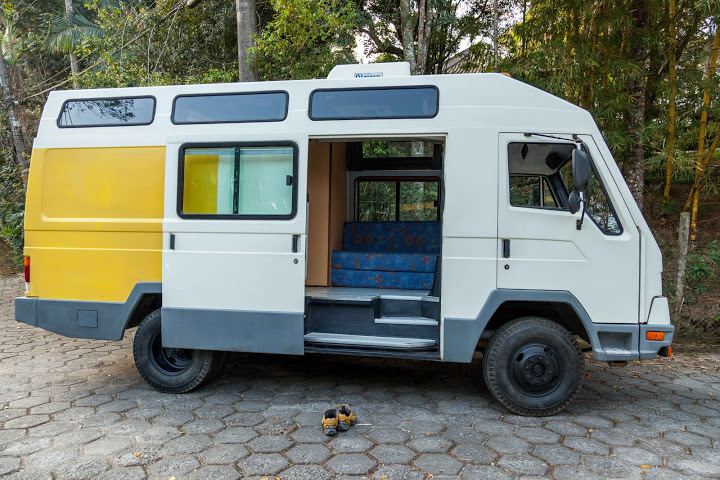

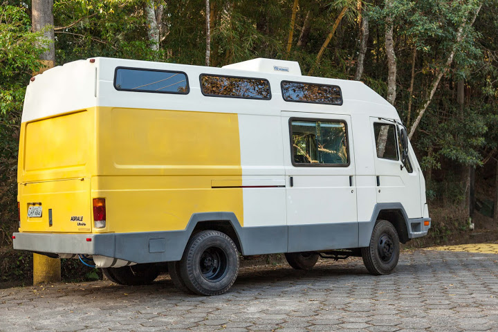

    Agora, já em solos capixabas o motor-home foi batizado de Everest. Trata-se de um Agrale, modelo Furgovan de teto alto (altura interna de 1,83m ) do ano de 1991. Mecânica da Ford F4000 com motor MWM 229 4 cilindros "maçarico" (sem turbo nem intercooler). Quando compramos estava com pouco mais de 84 mil km rodados. O antigo dono diz ser originais e nós acreditamos nisso devido a historia e outros fatores que fomos descobrindo nas manutenções realizadas no pós compra. Gostamos muito do carro e do projeto de "casa" dele. O carro é pequeno (5,80m) e em fibra de vidro. A casa é bem simples, sem nada luxuoso, tudo funcional e sem exageros. O antigo dono é velejador, já construiu alguns veleiros para si e viajou para bons lugares, acho que isso fez do projeto do motorhome algo ideal (pro nosso ponto de vista e uso).
    Como ainda não tinha sido utilizado como motor-home, algumas coisas estavam para ser finalizadas. Basicamente a parte estrutural da casa estava pronta (banheiro, cama e cozinha), mas faltava parte da elétrica e hidráulica a serem finalizadas e outras a serem melhoradas.
    Então vamos por partes, primeiro o carro e depois a casa.

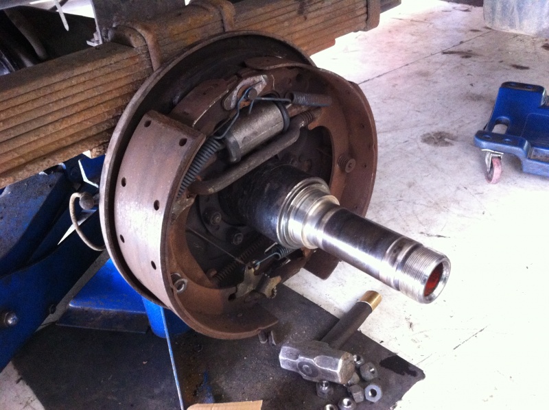

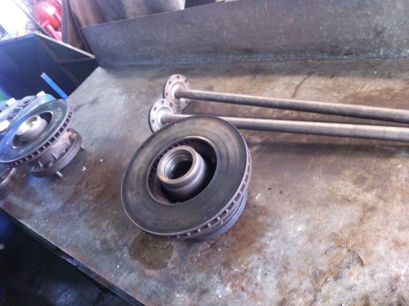

    - Revisão dos cubos de roda e freio traseiros: um rolamentos substituído e os cilindros de freios novos.
    - Troca de óleo do diferencial, caixa de marchas
    - Cruzetas novas e balanceamento do cardã

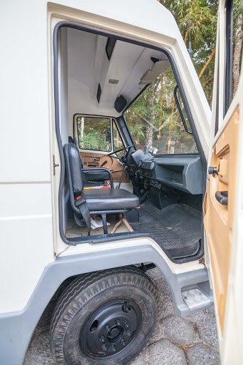

    Quando o compramos (ainda na casa do antigo proprietário):
    Everest - Motorhome Agrale, nossa vida sobre rodas.-b2506.jpg Everest - Motorhome Agrale, nossa vida sobre rodas.-b2520.jpg Everest - Motorhome Agrale, nossa vida sobre rodas.-b2556.jpg

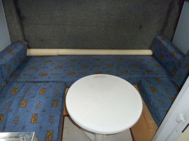

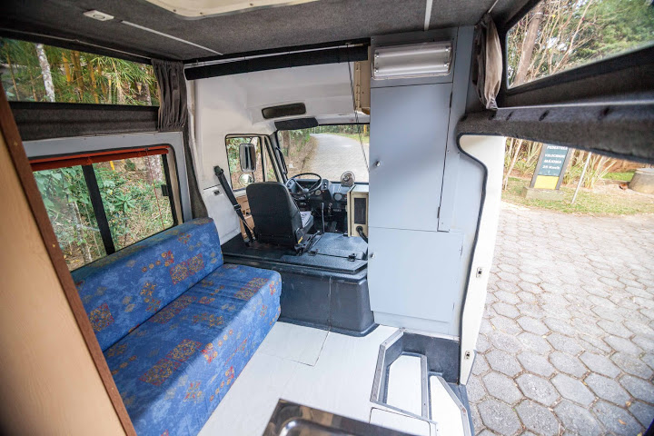

    Internas:
    Everest - Motorhome Agrale, nossa vida sobre rodas.-b2527.jpg Everest - Motorhome Agrale, nossa vida sobre rodas.-b2542.jpg Everest - Motorhome Agrale, nossa vida sobre rodas.-b2543.jpg Everest - Motorhome Agrale, nossa vida sobre rodas.-img_3235.jpg Everest - Motorhome Agrale, nossa vida sobre rodas.-img_3234.jpg Everest - Motorhome Agrale, nossa vida sobre rodas.-p1040559.jpg

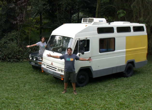

    As fotos do dia da compra.. heheh
    Everest - Motorhome Agrale, nossa vida sobre rodas.-img_2188.jpg Everest - Motorhome Agrale, nossa vida sobre rodas.-img_3274.jpg Everest - Motorhome Agrale, nossa vida sobre rodas.-img_3272.jpg
    O ex proprietário do motor-home
    O inicio da saga..rs

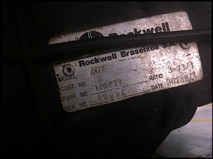

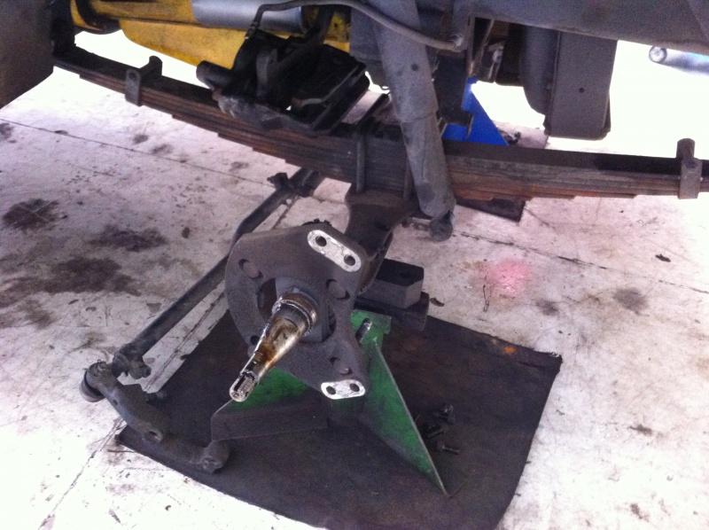

    Parte mecânica :

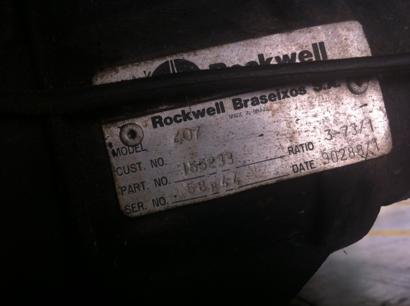

    Cambio e eixo
    Everest - Motorhome Agrale, nossa vida sobre rodas.-img_2518.jpg Everest - Motorhome Agrale, nossa vida sobre rodas.-img_2519.jpg

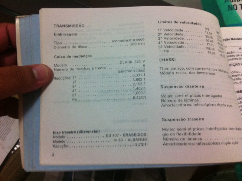

    Algumas coisas do manual :
    Everest - Motorhome Agrale, nossa vida sobre rodas.-img_3614.jpg Everest - Motorhome Agrale, nossa vida sobre rodas.-img_3615.jpg Everest - Motorhome Agrale, nossa vida sobre rodas.-img_3616.jpg

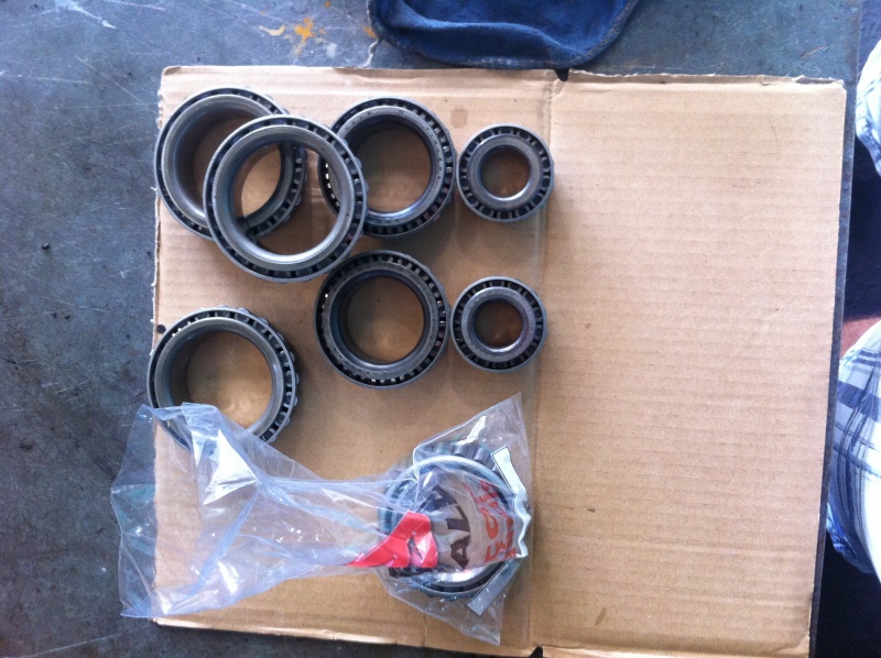

    Revisão
    Everest - Motorhome Agrale, nossa vida sobre rodas.-img_2529.jpg Everest - Motorhome Agrale, nossa vida sobre rodas.-img_2537.jpg Everest - Motorhome Agrale, nossa vida sobre rodas.-img_2541.jpg Everest - Motorhome Agrale, nossa vida sobre rodas.-img_2544.jpg

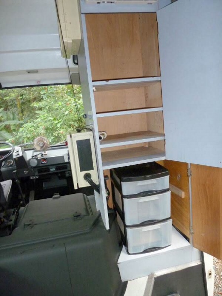

    vi uma caixa de metal com uma chave eletrica em um armario proximo ao motorista ...para que serve aquela caixa ...por favor tire uma foto da parte interna dela.

    Essa é uma caixa de controle eletrico do ar-condicionado que tinha originalmente no motorhome. Era um ar-condicionado grande e antigo, nao estava funcionando e pelo custo do reparo, nao compensava. Esse ar funcionava em 110/220/380, era um motor de 6cv eletrico que rodava um alternador grande (90 amperes) e o compressor de gas do ar. Pode ver na parte de cima do teto uma caixa grande, alí era parte do ar. A parte de motores ficava embaixo e usei o espaço para colocar 3 baterias estacionarias da casa.
    O alternador de 90amper eu usei para substituir o original do carro, o motor eletrico e o compressr estao guardados (e aguardando algum destino) . Essa caixa metalica ficou em casa (do meu pai).. nao sei se tenho foto da parte interna dela..

    Beleza.... ainda bem que retirou aquela caixa horrivel e perigosa , pois trabalho com eletrica industrial e dependendo do que fosse aquela caixa(e os componentes internos) iria sugerir uma mudança , mas ja foi retirada evitando risco de algum acidente.

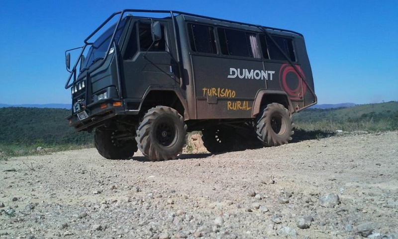

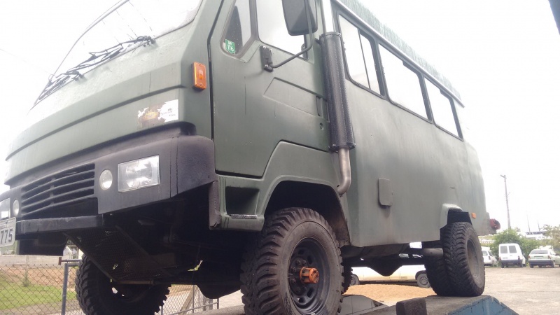

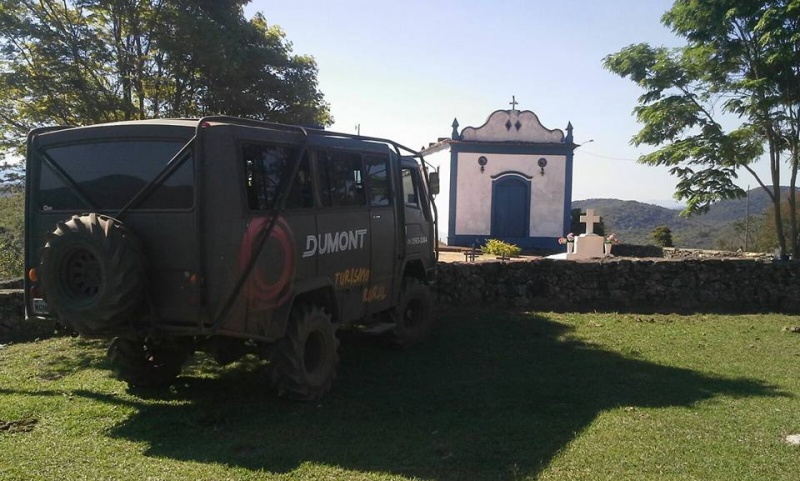

    Então, dá mesmo para torna-lo 4x4.. inclusive existe alguns feitos aqui no forum. Mas por hora nao estou nem pensando nisso, tem outras prioridades na lista..rs. E como levo uma motor atras, a ideia é deixar o Everest em lugares mais brandos e explorar usando a moto.
    Esse aqui do Fórum : http://www.4x4brasil.com.br/forum/fr...otor-home.html (Caminhão Agrale 4x4 - Projeto Motor-Home)
    Alguns Agrale 4x4
    Everest - Motorhome Agrale, nossa vida sobre rodas.-11248945_10206236366445881_1242231823417518956_n.jpg Everest - Motorhome Agrale, nossa vida sobre rodas.-12308367_10206236365885867_4261597364429962676_n.jpg Everest - Motorhome Agrale, nossa vida sobre rodas.-12118730_1063374530350565_3714223880682417040_n.jpg Everest - Motorhome Agrale, nossa vida sobre rodas.-img_3240.jpg Everest - Motorhome Agrale, nossa vida sobre rodas.-img_3250.jpg
    Forte abraço
