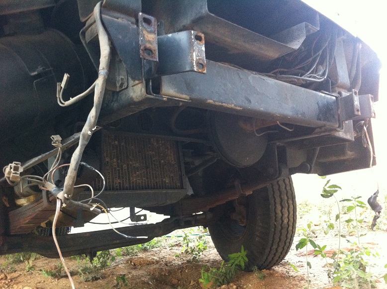

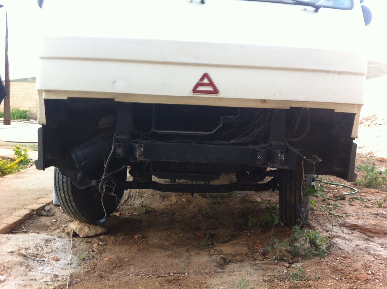

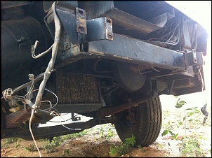

    Antes de sair de casa comprei um par de farois novos e coloquei na mala..rs. Os que estavam no Everest estavam pessimos, soltos e nao davam regulagem. A noite na estrada era um breu assustador.
    Comei esse dias a desmontar o parachoque para trocar os farois. Os modelos que comprei tem uma pequena diferenca na fixação, mas já estou resolvendo.
    O interessante foi ver o baita espaço por tras do parachoque.. lá acho que cabe guincho e outras coisas, para o futuro é claro..rs
    Penso em mudar a posição do filtro de ar..
    Everest - Motorhome Agrale, nossa vida sobre rodas.-img_3830.jpg Everest - Motorhome Agrale, nossa vida sobre rodas.-img_3831.jpgEverest - Motorhome Agrale, nossa vida sobre rodas.-img_3832.jpg Everest - Motorhome Agrale, nossa vida sobre rodas.-img_3833.jpg

    Nossa! A posição desse filtro de ar é ridícula! Faz um snorkel paro o Everest, de tubo metalico igual das bandeirantes...vai polpar seu filtro, além de dar ar mais fresco para o seu motor! Eu colocaria esse filtro no teto, mas não deixava aí!
    Seu freio não atende? Mudar isso tem que trocar praticamente tudo. A bomba de vácuo do meu carro só atende ao hidrovacuo e ao ar-condicionado.
    Sandro,
    A posição do filtro realmente nao é das melhores..rs. Penso em mudar, mas colocar no teto, nao sei se fica legal. Na verdade, nao sei outro lugar para ele..
    O freio antende, nao tive problemas em parar ate agora..rs. Como nao conheço nada de freio a ar, nao sei nem a diferença do sistema e da eficiência.

    Colocar no teto foi mais força de expressão...kkkkk
    Apesar que dá, junto desse termoking que tem no teto.
    Mas creio que basta um snorkel, um tubo saindo do filtro e seguindo pela lateral...fica até bonito.
    Sei que as idéias são muitas, não é?
