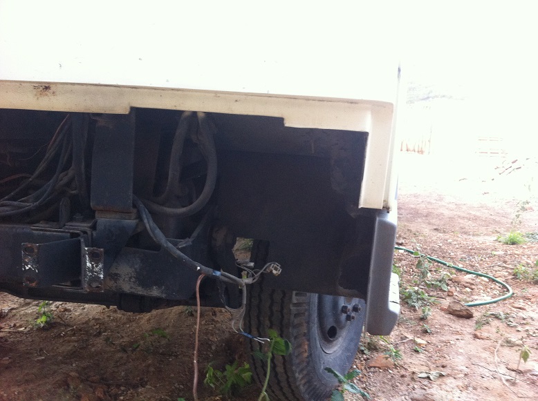

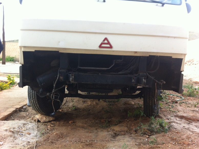

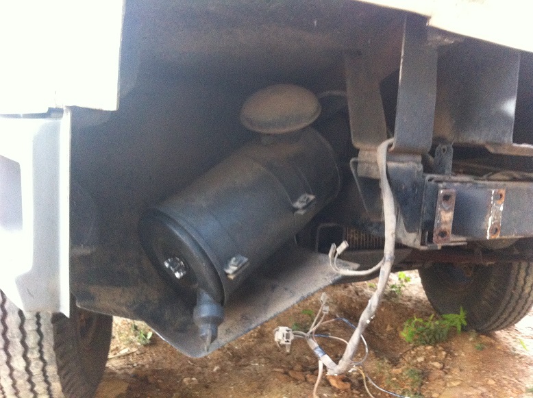

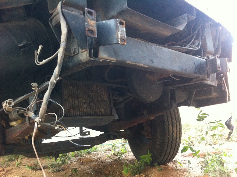

    Antes de sair de casa comprei um par de farois novos e coloquei na mala..rs. Os que estavam no Everest estavam pessimos, soltos e nao davam regulagem. A noite na estrada era um breu assustador.
    Comei esse dias a desmontar o parachoque para trocar os farois. Os modelos que comprei tem uma pequena diferenca na fixação, mas já estou resolvendo.
    O interessante foi ver o baita espaço por tras do parachoque.. lá acho que cabe guincho e outras coisas, para o futuro é claro..rs
    Penso em mudar a posição do filtro de ar..
    Anexo 531800 Anexo 531801Anexo 531802 Anexo 531803
    Duvida que me veem a cabeça:
    - Se eu colocar freio a ar, sei que tenho que adicionar algumas coisas (principalmente compressor), mas posso tirar a bomba de freio/hidrovacu e a bomba de vacu do motor ? ( a bomba de vaco se serve para o hidrovacu). Nao tenho a minima ideia de como funciona um frio a ar..rs

    Nossa! A posição desse filtro de ar é ridícula! Faz um snorkel paro o Everest, de tubo metalico igual das bandeirantes...vai polpar seu filtro, além de dar ar mais fresco para o seu motor! Eu colocaria esse filtro no teto, mas não deixava aí!
    Seu freio não atende? Mudar isso tem que trocar praticamente tudo. A bomba de vácuo do meu carro só atende ao hidrovacuo e ao ar-condicionado.

    A posição do filtro realmente nao é das melhores..rs. Penso em mudar, mas colocar no teto, nao sei se fica legal. Na verdade, nao sei outro lugar para ele..
    O freio antende, nao tive problemas em parar ate agora..rs. Como nao conheço nada de freio a ar, nao sei nem a diferença do sistema e da eficiência.
