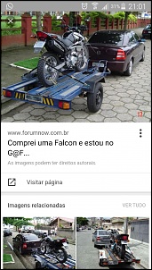

    Essas fotos são para vc ter uma ideia do produto.
    Vlw.

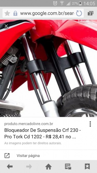

    Fabio,
    Bacana, vou ver isso com certeza. Sera que tem tamanho especifico p Honda Bros? E para a traseira, normalmente eu amarro ela tambem com cinta.

    Boa noite. O da crf 230 serve para a bros tranquilamente. A traseira vc pode amarrar apenas o pneu com a cinta, deixando a suspensão livre.
    Vlw.
    Vlw.
    Otimo, vou providenciar um desses !!! Muito Obrigado Fabio !

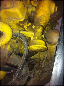

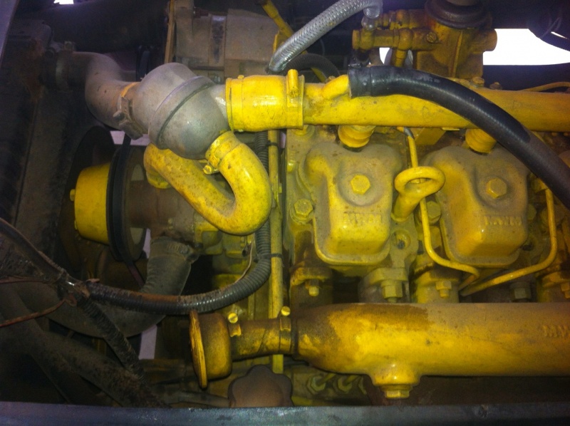

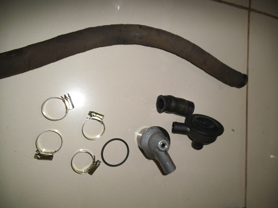

    Compre as peças p acertar uma vazamento na valvula PCV (acho que é esse o nome)..rs
    O vazamento :
    Imagem aqui do fórum, do topico das F1000
    As peças novas.
    Comprei o filtro original MWM (R$ 70,00) e a válvula não achei original a um preço justo. Comprei paralelo, é a valvula anti-chama do motor AP (R$20,00). No final de semana faço a troca.

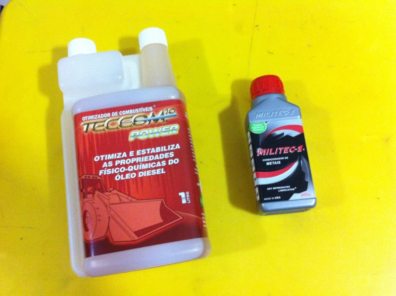

    Essa semana tambem comprei dois produto. Um para o diesel e outro o militec (pro motor)
    Cheguei a ficar 40 dias com o mesmo combustível, parado com o motor-home enquanto trabalhava, por isso do aditivo. O aditivo é 1ml p litro de diesel.
