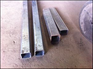

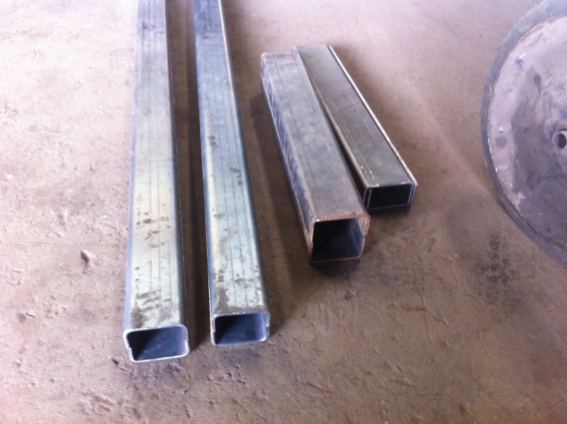

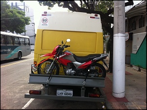

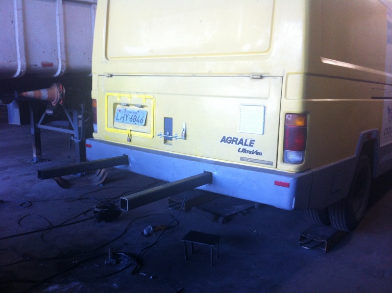

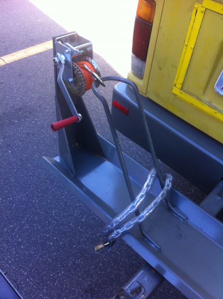

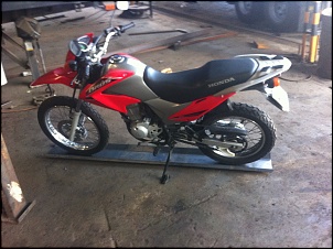

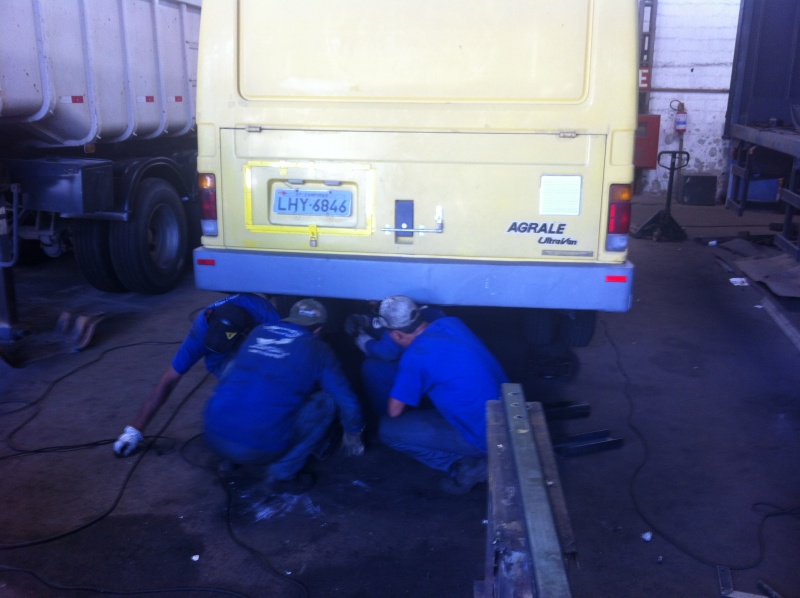

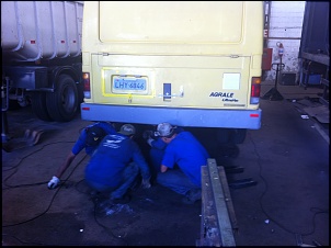

    SUPORTE DA MOTO
    Pensamos muito em levar um moto junto no motorhome. Bicicleta seria uma opção, mas nao é nosso perfil. A moto que escolhemos foi uma Honda Bross , basicamente a mecanica da CG Titan, e CG é o que se ve espalhada por todo canto e buraco desse pais. O suporte foi feito em uma empresa que alonga chassi de caminhoes (entre outras coisas). O chassi foi alongado uns 40 cm no final (ate encostar no parchoque). Dessa nova ponta do chasse foi feito a base pro suporte. O Suporte foi construido de forma que possa ser desmontado por inteiro e por uma só pessoa. Assim tem 5 parte, todas presas por parafusos. Foi preciso adicionar um novo parachoque com placa e lanternas. Algumas peças do suporte ficaram um pouco pesadas devido a espesura da chapa utilizada (puro exagero de quem fez).
    No mais tem funcionado perfeitamente. Algumas fotos
    A amarração das fotos é com cintas (4). Para subir a moto no suporte, usamos esse guincho manual. Ficou bem fácil e simples. Na moto ainda tem uma capa. O processo para tirar (ou colocar) a moto no suporte é próximo a 15 minutos. O "novo parachoque", é articulado, se o pegar em alguma coisa, o carro andando pra frente, o para choque "articula" para aliviar.
    Os "contras", o carro ficou mais comprido, uns 90cm. Piorou o ângulo de saída. Para acessar o porta malas é preciso tirar a moto e parte do suporte. Não alterei nada na documentação do carro.
    Em 21 dias de vida na estrada, a moto ja quebrou MUITOS galhos. A ideia é deixar o motorhome em um lugar mais tranquilo, seguro e usar a moto para explorar, ir no supermercado e etc. .
    Tem um vídeo, vou postar..
    abraços

    Olá. Estou pensando em algo do tipo para o meu MHQuem produziu esse suporte para vc ?

    Nick, boa tarde!
    Eu fiz em uma empresa chamada Sipiesk. É uma empresa no ES que faz implementos pra caminhoes, como caçamba, alonga chassi entre outros. Acho que qualquer empresa do ramo, ou ate mesmo um bom serralheiro faz.
    abraços

    Olá Rubens! bom dia!! simplesmente animal esse suporte da´bike´´!! ficou com um angulo muito bom para os
    esticadores, mas tenha o cuidado de não mante-la presa muito tempo, uma vez na volta de um enduro,
    deixei a moto amarrada na carreta e´´cozinhou´´as molas, deixando a moto baixinha como um jegue!
    acompanhando non stop!!
