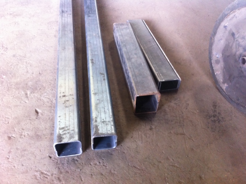

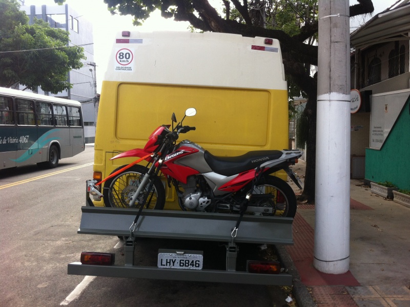

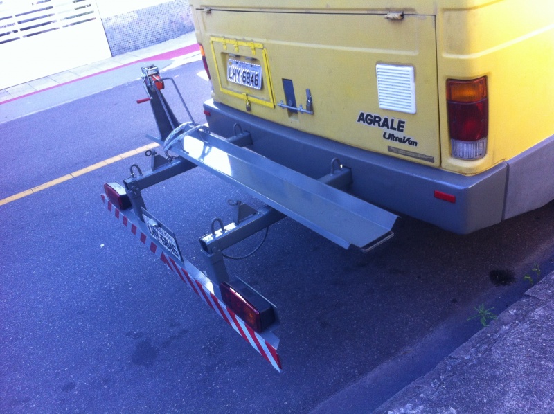

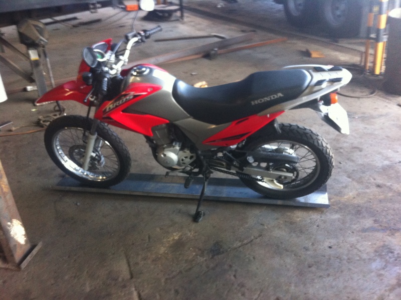

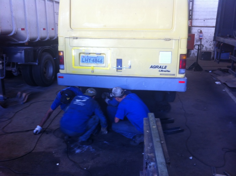

    Pensamos muito em levar um moto junto no motorhome. Bicicleta seria uma opção, mas nao é nosso perfil. A moto que escolhemos foi uma Honda Bross , basicamente a mecanica da CG Titan, e CG é o que se ve espalhada por todo canto e buraco desse pais. O suporte foi feito em uma empresa que alonga chassi de caminhoes (entre outras coisas). O chassi foi alongado uns 40 cm no final (ate encostar no parchoque). Dessa nova ponta do chasse foi feito a base pro suporte. O Suporte foi construido de forma que possa ser desmontado por inteiro e por uma só pessoa. Assim tem 5 parte, todas presas por parafusos. Foi preciso adicionar um novo parachoque com placa e lanternas. Algumas peças do suporte ficaram um pouco pesadas devido a espesura da chapa utilizada (puro exagero de quem fez).
    No mais tem funcionado perfeitamente. Algumas fotos
    http://www.4x4brasil.com.br/forum/at...d=526968&stc=1 http://www.4x4brasil.com.br/forum/at...d=526969&stc=1 http://www.4x4brasil.com.br/forum/at...d=526970&stc=1 http://www.4x4brasil.com.br/forum/at...d=526971&stc=1 http://www.4x4brasil.com.br/forum/at...d=526972&stc=1 http://www.4x4brasil.com.br/forum/at...d=526973&stc=1 http://www.4x4brasil.com.br/forum/at...d=526974&stc=1

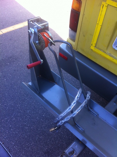

    A amarração das fotos é com cintas (4). Para subir a moto no suporte, usamos esse guincho manual. Ficou bem fácil e simples. Na moto ainda tem uma capa. O processo para tirar (ou colocar) a moto no suporte é próximo a 15 minutos. O "novo parachoque", é articulado, se o pegar em alguma coisa, o carro andando pra frente, o para choque "articula" para aliviar.
    Os "contras", o carro ficou mais comprido, uns 90cm. Piorou o ângulo de saída. Para acessar o porta malas é preciso tirar a moto e parte do suporte. Não alterei nada na documentação do carro.
    Em 21 dias de vida na estrada, a moto ja quebrou MUITOS galhos. A ideia é deixar o motorhome em um lugar mais tranquilo, seguro e usar a moto para explorar, ir no supermercado e etc. .
    Tem um vídeo, vou postar..
    abraços
