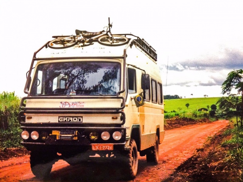

    Pra ilustrar... esse era 4x4 e com guincho mecanico..
    Anexo 546393 Anexo 546394

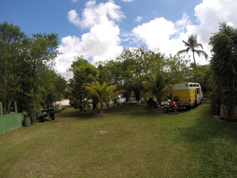

  • 12/04/2017, 22:00
    Rubens Linhalis
    4 Anexo(s)

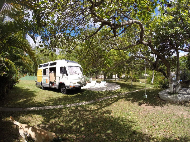

    Só pra constar que o carro anda..rs
    Saimos de Mucugê e fomos para Praia do Forte a trabalho, ficamos na casa de uns amigos.. levamos a casa junto, o que é incrivelmente bom.. e a moto é melhor ainda.. pois ficava a 5km da praia o local onde estávamos..
    Bons dias..
    Anexo 546395 Anexo 546396 Anexo 546397 Anexo 546398

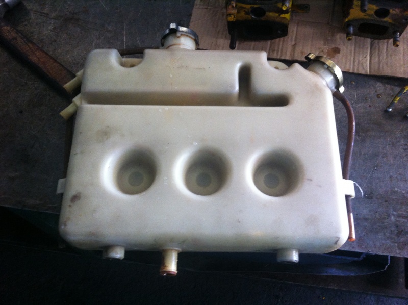

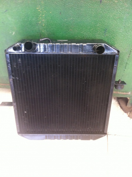

    Passando uns dias no ES, sempre aproveito para dar uma manutenção no Everest, já que lá na Chapada Diamantina não se encontra com facidade mao de obra e peças.
    Dessa vez foi o sistema de arrefecimento. Radiador foi limpo e recebeu umas soldas, mangueiras e abraçadeiras novas, valvula termostatica nova e a troca dos selos dagua dos cabeçotes (ainda eram os de latão). Tudo será montado com agua/fluido de arrefecimento da MWM.
    O que tinha no radiador e como ficou depois de reformado.
    Anexo 548331 Anexo 548332
    O reservatorio de expansão não sera trocado, foi limpo e nao apresenta resecamento ou trinca/vazamentos.
    Anexo 548333

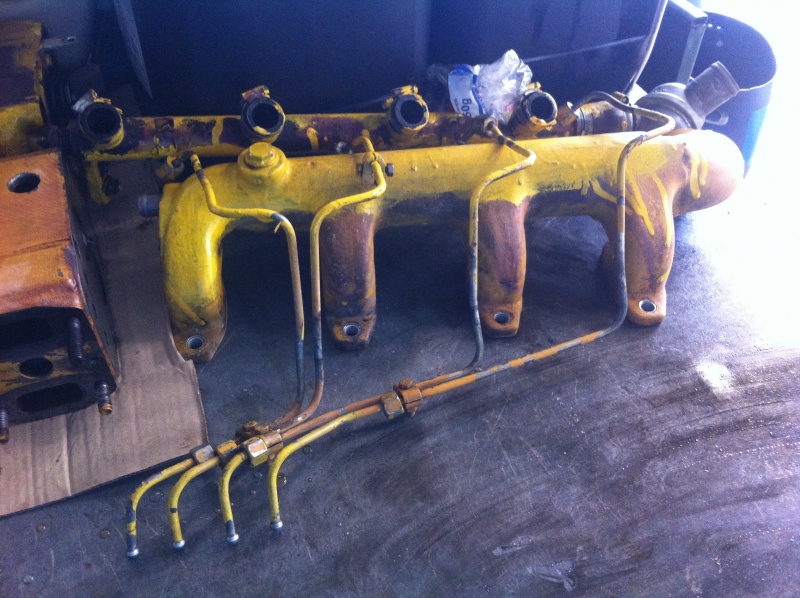

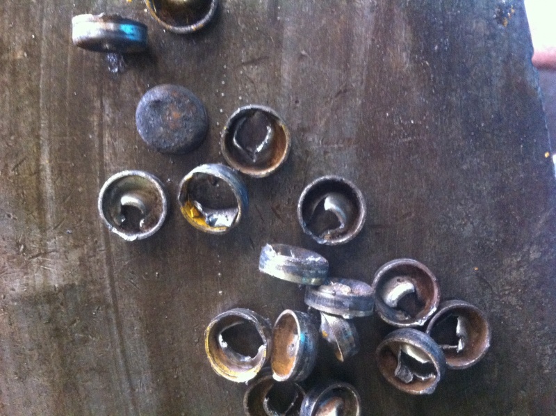

  • 29/05/2017, 11:49

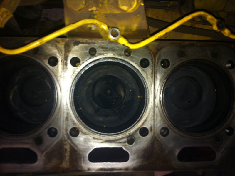

    Rubens Linhalis
    6 Anexo(s)

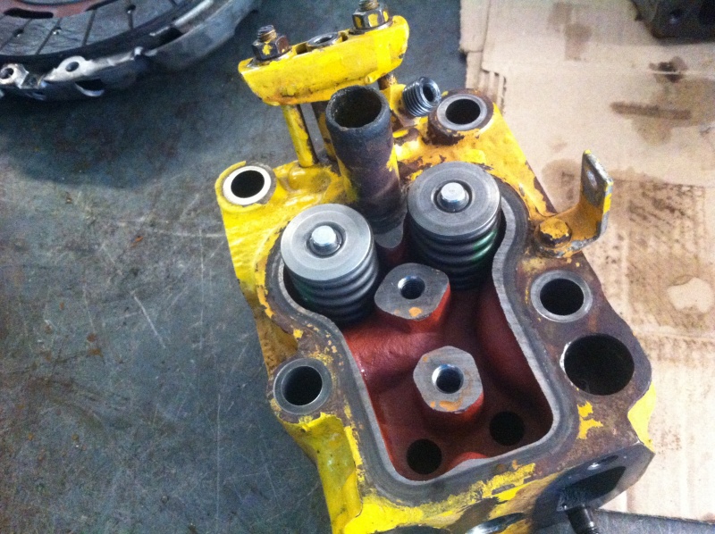

    O selos e a remoção dos cabeçotes
    Anexo 548335 Anexo 548336 Anexo 548337 Anexo 548338Anexo 548339Anexo 548340

    Tio Eddie
    Postado originalmente por Rubens Linhalis Ver Post
    Show o serviço Rubens, aproveita e pinta o motor e o que tirou de preto.
    Li em algum canto que ajuda a dissipar calor

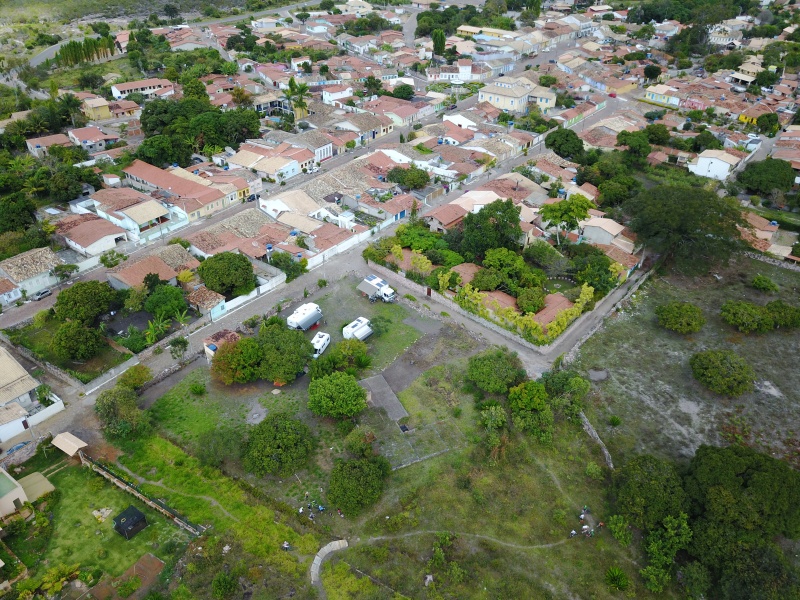

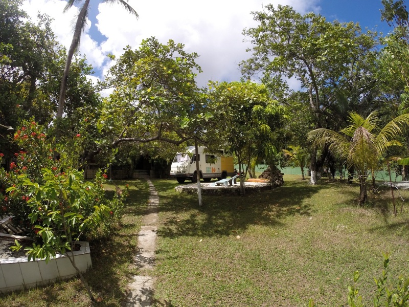

    Rubens Linhalis
    2 Anexo(s)

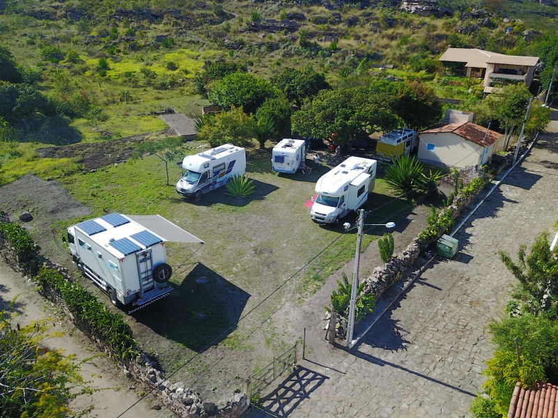

    Não temos viajado muito mas temos recebidos muitos viajantes em nossa casa em Mucugê!
    O que nos dá um prazer enorme!
    Anexo 550901 Anexo 550902
