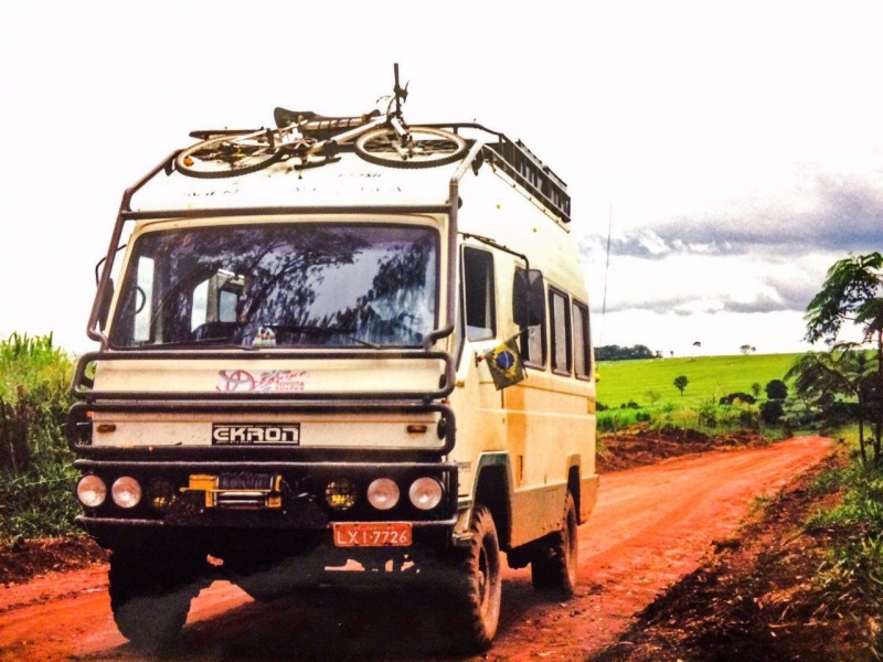

    Pra ilustrar... esse era 4x4 e com guincho mecanico..
    Everest - Motorhome Agrale, nossa vida sobre rodas.-img_4454.jpg Everest - Motorhome Agrale, nossa vida sobre rodas.-img_4455.jpg

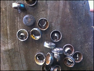

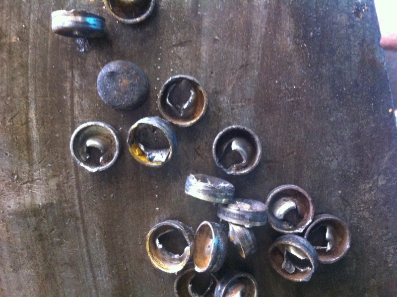

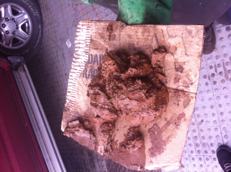

    Passando uns dias no ES, sempre aproveito para dar uma manutenção no Everest, já que lá na Chapada Diamantina não se encontra com facidade mao de obra e peças.
    Dessa vez foi o sistema de arrefecimento. Radiador foi limpo e recebeu umas soldas, mangueiras e abraçadeiras novas, valvula termostatica nova e a troca dos selos dagua dos cabeçotes (ainda eram os de latão). Tudo será montado com agua/fluido de arrefecimento da MWM.
    O que tinha no radiador e como ficou depois de reformado.
    Everest - Motorhome Agrale, nossa vida sobre rodas.-img_4635.jpg Everest - Motorhome Agrale, nossa vida sobre rodas.-img_4645.jpg
    O reservatorio de expansão não sera trocado, foi limpo e nao apresenta resecamento ou trinca/vazamentos.
    Miniaturas de Anexos Miniaturas de Anexos Everest - Motorhome Agrale, nossa vida sobre rodas.-img_4640.jpg

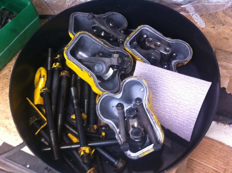

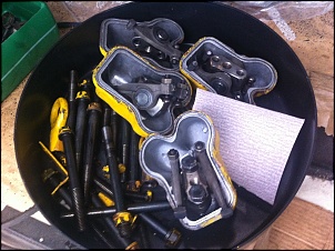

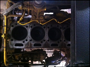

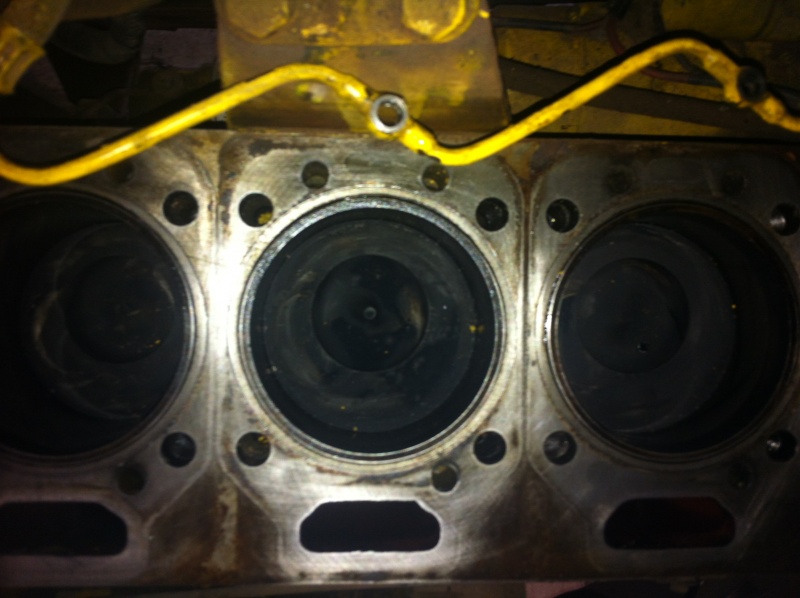

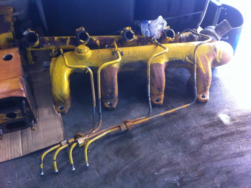

    O selos e a remoção dos cabeçotes
    Everest - Motorhome Agrale, nossa vida sobre rodas.-img_4641.jpg Everest - Motorhome Agrale, nossa vida sobre rodas.-img_4642.jpg Everest - Motorhome Agrale, nossa vida sobre rodas.-img_4652.jpg Everest - Motorhome Agrale, nossa vida sobre rodas.-img_4648.jpgEverest - Motorhome Agrale, nossa vida sobre rodas.-img_4649.jpgEverest - Motorhome Agrale, nossa vida sobre rodas.-img_4651.jpg

    Show o serviço Rubens, aproveita e pinta o motor e o que tirou de preto.
    Li em algum canto que ajuda a dissipar calor

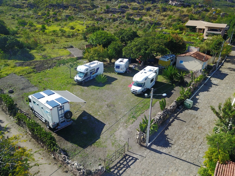

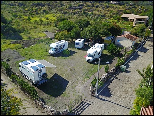

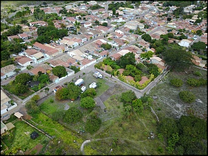

    Não temos viajado muito mas temos recebidos muitos viajantes em nossa casa em Mucugê!
    O que nos dá um prazer enorme!

    Citação Postado originalmente por Rubens Linhalis Ver Post
    Mucugê - Chapada Diamantina - BA
    Fala colega,
    Como estás. Legal, sua casa virou quase um camping.
    Um abraço.
