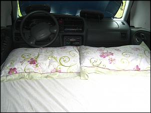

    No incio, dormia dentro do carro.. retirava os bancos traseiros (assento), rebatia os dianteiros, usava um pedaço de mesa de computador que tinha em casa para fazer um segundo andar.. e pronto! Dormia confortavelmente ! Acampei assim por quase um ano.

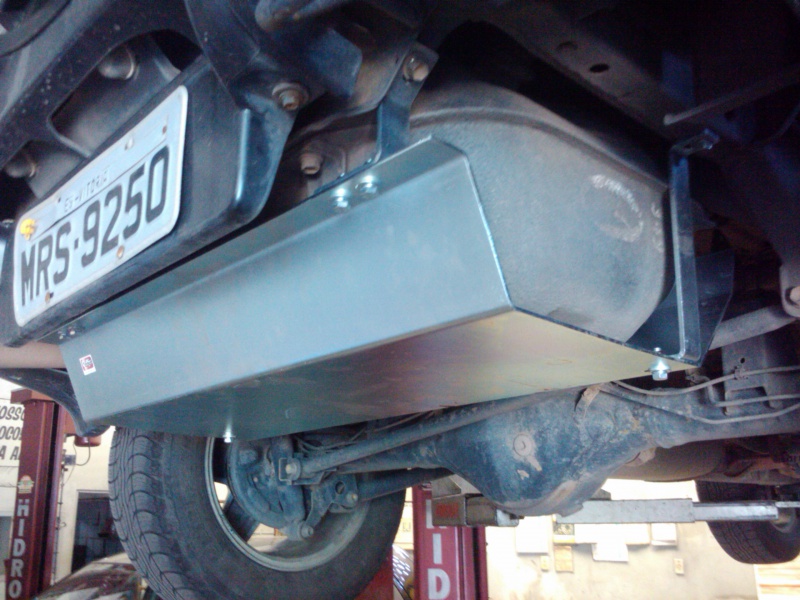

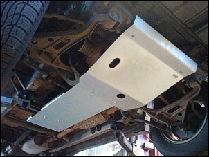

    Depois disso, vieram as proteções: Road Tech, proteções completas !
    TRECKO - Uma Tracker para Estradas e Acampamentos-2013-01-31-13.09.00.jpg TRECKO - Uma Tracker para Estradas e Acampamentos-tanque.jpg

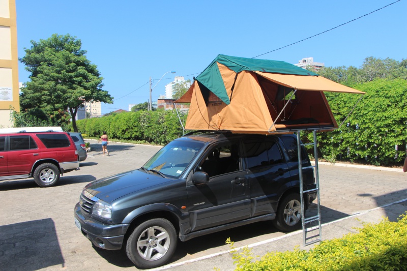

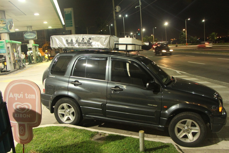

    Entao, se nao da pra dormir dentro, dormimos fora...rs. Comprei uma barraca de teto, tamanho casal plus da CW.
    TRECKO - Uma Tracker para Estradas e Acampamentos-img_3642.jpg TRECKO - Uma Tracker para Estradas e Acampamentos-img_3664.jpg

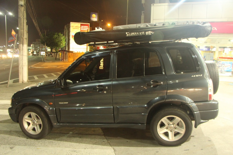

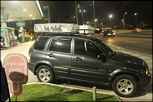

    Com a barraca e toldo, partir para bolar um rack com inspiração na Andina, a Toy Prado montada pelo Jeison (hoje com o Newton) e Tracker do Newton (hoje com o Jeison..rs).
    A ideia era um bagageiro para ter a barraca, o toldo e uns reservatorios de agua para banho/larvar louça e farois de milha. E assim foi feito, troquei algumas muitas ideias com alguns membror do forum direto por email. E o produto final é esse (ainda nao finalizado):
    TRECKO - Uma Tracker para Estradas e Acampamentos-img_3891.jpg TRECKO - Uma Tracker para Estradas e Acampamentos-img_3896.jpg
    Ate o momento o que tenho é isso. Estou bolando uma maneira de retirar a agua dos tanques com a bombinha 12v do esguicho de agua (limpador). Testei agora a noite e vai da certo !

    O conjunto fechado:
    Anexo 414433Anexo 414434

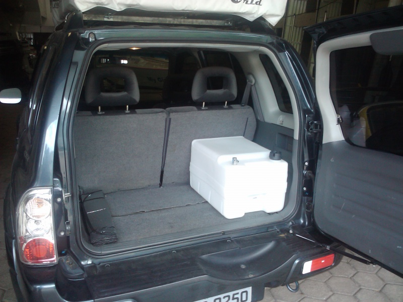

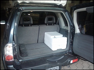

    Os tanques originalmente foram projetados para combustivel em barcos. Tem pescador e tampa com valvula de alivio de presão. Mas vou usar para carregar agua por enquanto. Cada tanque cabe 26litros.
    Idéia:
    Em alguma viagem longa/isolada mais pro futuro, for necessario carregar combustivel, ou usar o espaço dos tanques para outra coisa. Existe um outro tanque de combutivel para barcos de 55litro, que caberia no porta malas. Esse nao comprei, apenas teste na loja:
    Anexo 414435

    O conjunto fechado:
    Idéia:
    Anexo 414478

    Ja que nao deu para viajar no feriado, dei um pulo na praia pra montar tudo e ver como ficou, pois ainda nao tinha feito isso.
    Sai tudo como planejado..
    Algumas coisas que entraram na lista de pendencias, e uma delas é "fechar" o espaço entre o fim do toldo asa de morcego e barraca, outra é ajustar o apoio da varandinha , o suporte ficou muito proximo e paga no toldo.
    Algumas fotos.
    Miniaturas de Anexos Miniaturas de Anexos TRECKO - Uma Tracker para Estradas e Acampamentos-img_3916.jpg   TRECKO - Uma Tracker para Estradas e Acampamentos-img_3918.jpg

    Show Rubens, ficou muito bacana tua configuração.
    Um pouquinho que você deslocar a barraca para o lado já vai livrar a varandinha da CW, ou então afastar o toldo, ou ainda bolar alguma coisa e substituir o suporte.

    Lembra de uns emails que trocamos onde eu pensava em colocar uns canos de pv para agua.. uma caixa para colocar as coisas e etc..
    Desistir daquilo e partir para esse projeto ! rs.
    Minha intenção é bolar alguma coisa e substituir o suporte mesmo !
