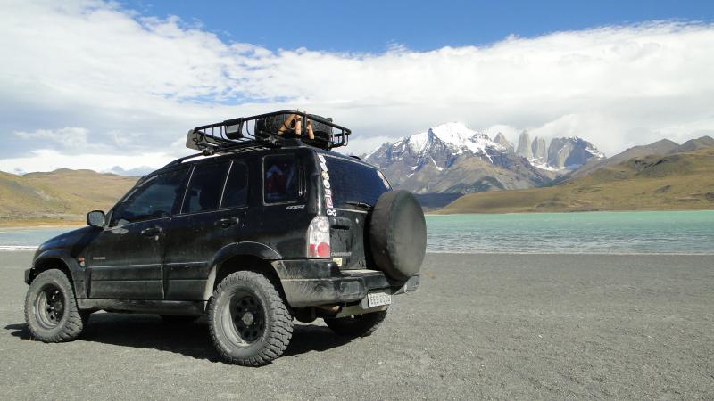

    -dsc07533.jpg-dsc08632.jpg-dsc08637.jpg-dsc08642.jpgSegue umas fotos da viagem pelo cone sul agora em 2012.perceba que o centro da roda esta mais pra dentro(off set -12)entao atrás estava raspando bastante com peso,retirei os espaçadores e ficou 10,na dianteira essas rodas pegam na pinça e só se pode instalar com os espaçdores.Entao estou com eles na frente e sem atrás,nao notei diferença na estrada e n tive problemas com alinhamento,nao raspa mais atrás mas tb nao ando c muito peso.valeu!

    E ai hpj, ta bem bonita sua Tracker, parabens . Conta ai a receita de bolo dela ! Abraço!

    HPJ, to querendo saber qual o modelo desse Rack da Thule. É fácil de instalar ou tem que fazer alguma alteração pra Tracker?
